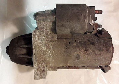

Nazdar chlapi :D
Štartér točil s motorom aj s novým akumulátorom nejako pomaly, ku koncu sa stávalo, že po otočení kľúča do pozície Štart sa štartér začal otáčať až po cca 3 sekundách, alebo vôbec. Už ani elektromagnet štartéra necvakol, ticho :roll:
Skontrolovaná silová kabeláž + ukostrenie prevodovky, následne štartér z auta von :mrgreen:
Štartér Bosch - Stilo 1.6 16V 76kW.png (138.04 KiB) Zobrazeno 5707 x
