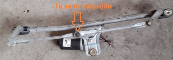

Klasická závada - vydratý plastový diel guľového kĺbu, takže sa to rozpojilo.
Prevŕtal sa ten čap skrz a dlhou skrutkou M4 cez veľkoplošnú podložku sa to stiahlo dohromady.

Tu sa to rozpojilo:

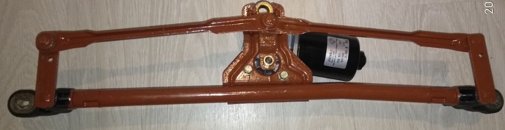

Príprava na montáž po celkovom repase :mrgreen:
