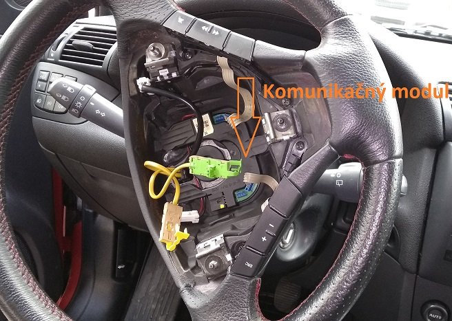

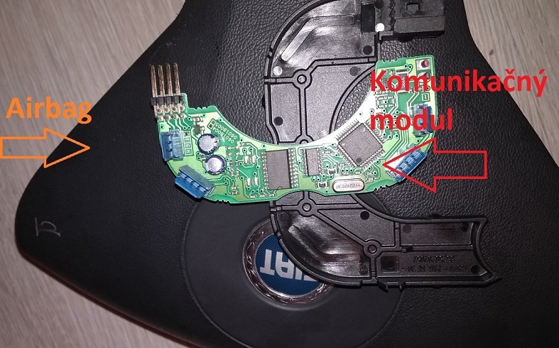

Takže multifunkčný volant funguje cez komunikačný modul, ktorý je vo volante pod airbagom.
Obyčajný volant toto nemá.
Komunikačný modul 3.jpg (97.41 KiB) Zobrazeno 6468 x
Komunikačný modul 5.jpg (121.52 KiB) Zobrazeno 6468 x

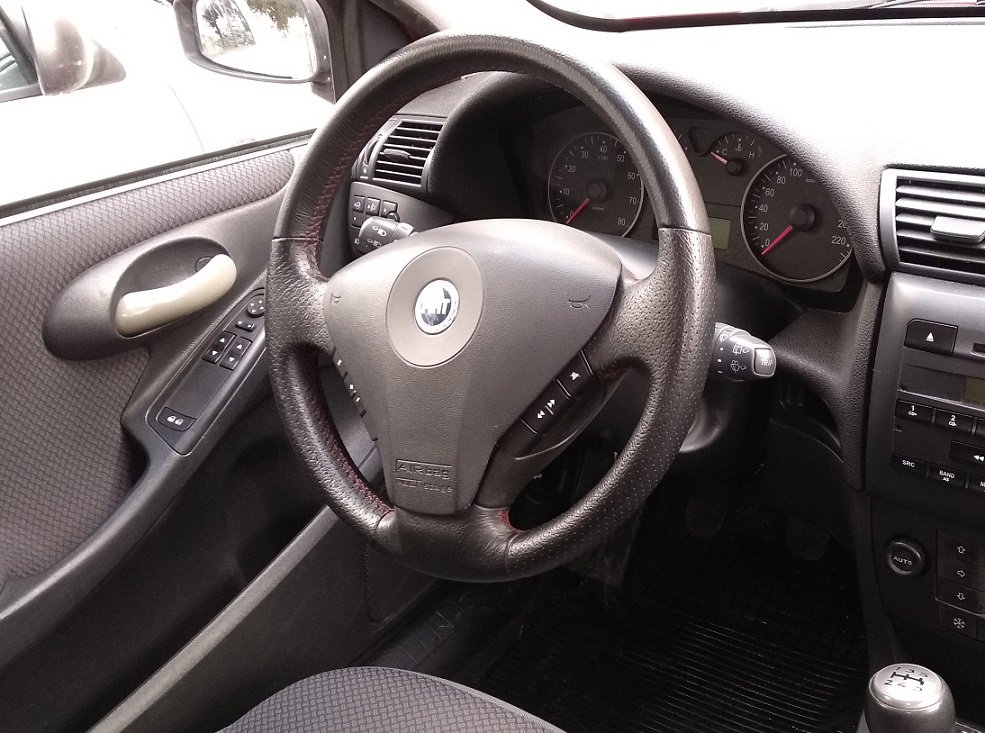

Volant už je namontovaný 8)
Namontovaný volant 2.jpg (144.55 KiB) Zobrazeno 6468 x
