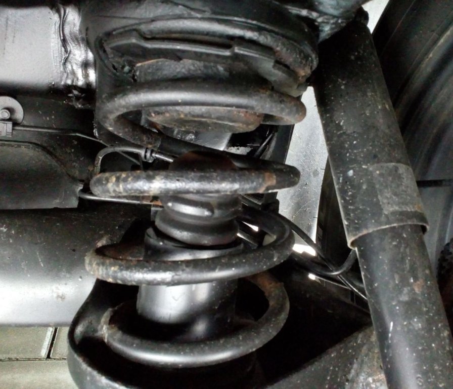

ešte bolo treba vymeniť pružiny - no aj napriek tomu, že sú tam aj nové tlmiče, na väčšej jame to buchne - prakticky všetko tam je nové ...
Na fotkách sú pôvodné pružiny.
Re: Buchot zadnej nápravy (Fiat IDEA)
Napsal: 17 čer 2020, 19:47
od Designer
zdá sa mi divné aká je malá medzera tých stredových tŕňov ktoré držia pružinu ... zeleným. Vie niekto odfotiť toto isté ? Pri úplne prázdnom aute - ako som to fotil aj ja - nejako sa mi nezdá - veď tá vzdialenosť je tam od oka cca 8 cm ... to je na pruženie SAKRA MÁLO !!!! To musí buchnúť jasné !
Napsal: 17 čer 2020, 19:49
od Designer
čo by sa stalo keby sa to karbobrúskou zrezalo napr. v mieste kde som to nakreslil červenou ???

Hm zajímavé,můžu se na to zítra kouknout a vyfotit to jak to mám ja. Pružiny asi budu taky měnit.
Nejsou v háji ty tlumiče? Starline bych moc nevěřil
Napsal: 18 čer 2020, 10:23
od liborko
Nejspíš ti to bouchá,protože ti tam chybí ty gumové dorazy viz.moje foto
- zad.jpg (122.97 KiB) Zobrazeno 11297 x
Napsal: 18 čer 2020, 12:24
od Designer
vďaka moc - toto som nikde na nete nenašiel keďže máme také pomerne vzácne autíčka - super ... čau
