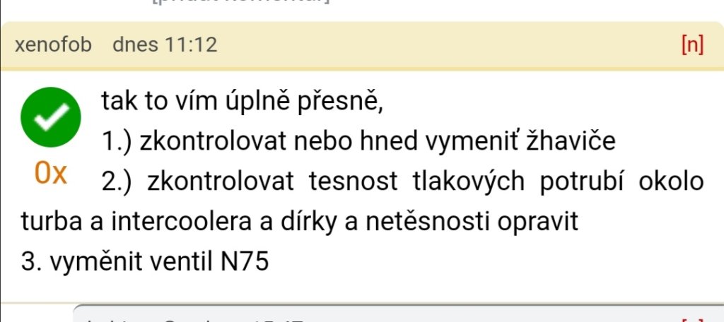

Jj, já jen jestli náhodou neměl někdy něco podobného. V příloze odpověď z jiné diskuze, jež by to vcly jen ty zhavicky

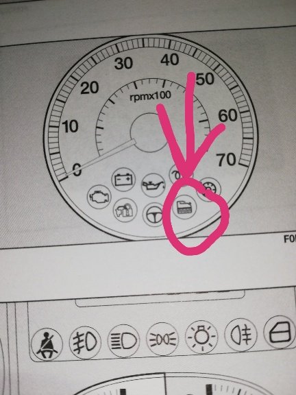

Dnes problikne kontrolka, která nejde zachytit tak jsem ji vyhledal aspoň takhle.

tam je asi dôležité že je to DIESEL ... myslím
Re: Chyb. zpráva (zhavicka?)
Napsal: 06 dub 2020, 21:03
od kubinec
Jj, mám to uvedené, mám DIESEL
Napsal: 07 dub 2020, 08:15
od liborko
To je přítomnost vody v palivovem filtru

Voda? Takže skrz naftu se tam dostala? Nechápu. Posledně jsem bral plnou nádrž, nyní už je něco po 1/2 a začalo to problikavat.
Tajze vyměnit, nebo vyčistit?
