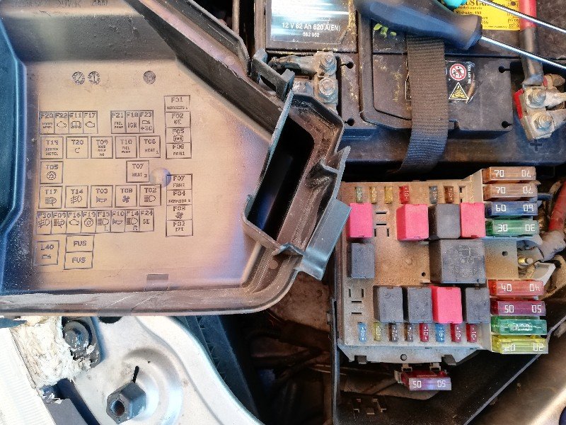

Klakson by měl být v levém předním podběhu pod tou plastovou vložkou,mělo by na něj jít i vidět když lehneš pod auto a koukneš za tu vložku zespod, možná máš jen upadlý konektor.A nebo koukni na pojistku,klakson má svoji pojistku 10A

Lidi, koukal jsem sice jen při stojícím voze a nic není vidět. Musím zvednout auto a sundat podbeh? Ty kokos, to musím rozebrat půl auta? Moc se mi nechce do toho. Ba pojistku jsem zapomněl se mrknout, po šichtě se podívám.
Re: Klakson nefunkční?
Napsal: 06 srp 2020, 19:47
od kubinec
Pojistka je ok, koukal jsem.
