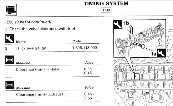

Nazdar. Aká má byť hodnota ventilovej vôle na 1.1 176b2.00?

Intake je sanie, Exhaust vyfuk
