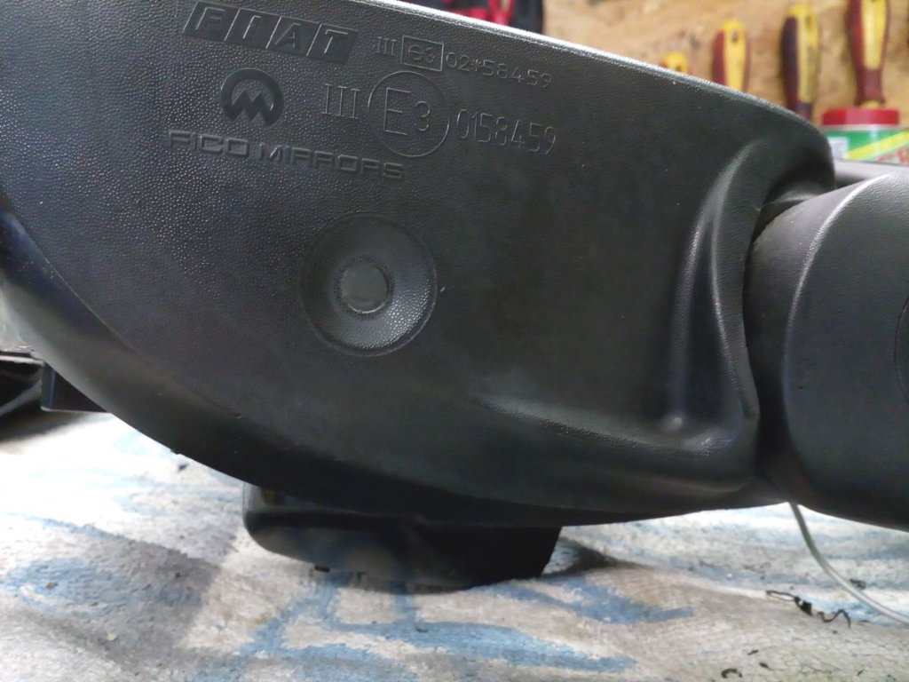

Protože moje IDEA nemá tu vymoženost, tedy ten nadstandartní příplatkový prvek výbavy a to zobrazování venkovní teploty vzduchu na displeji,což mě dost štve :D tak jsem se rozhodl zkusit to dodělat.Dle polských diskuzí na fiatforech by to nemuselo být až tak složité.

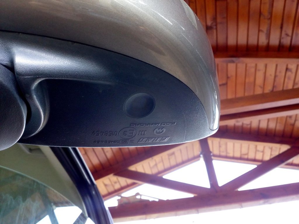

Čidlo teploty bývá umístěné pod zpětným zrcátkem na řidičově straně viz.foto.Samozřejmě já tam mám jen náznak otvoru pro čidlo.

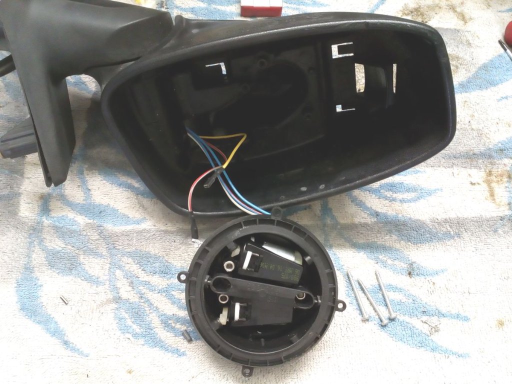

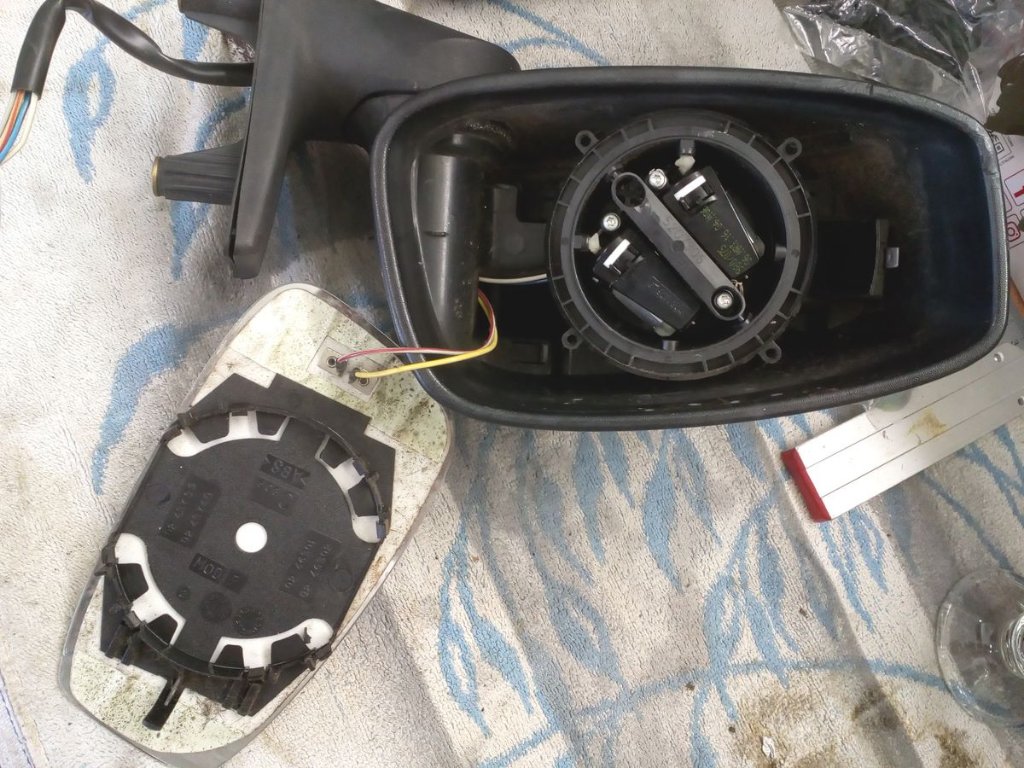

Nejprve jsem myslel,že použiju celé zrcátko ze Stila,pač je tvarově stejné,jen je jiné uchycení ke dveřím. Zjistil jsem ale,že nejde oddělit zrcátko od držáku (v tom kloubu),takže jsem na to šel jinak. Ze Stilackého zrcátka jsem vyndal samotné čidlo.
čidla (3).jpg (188.81 KiB) Zobrazeno 12792 x

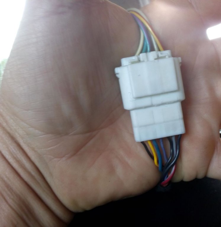

Konektor kabeláže mého zrcátka má pět vodičů 3x na el.motorek a 2x na vyhřívání,chybí tedy dva vodiče na čidlo teploty.Avšak přívodní kabel s konektorem má 7 vodičů,tudiž příprava tam je,tak by neměl být problém se napojit.

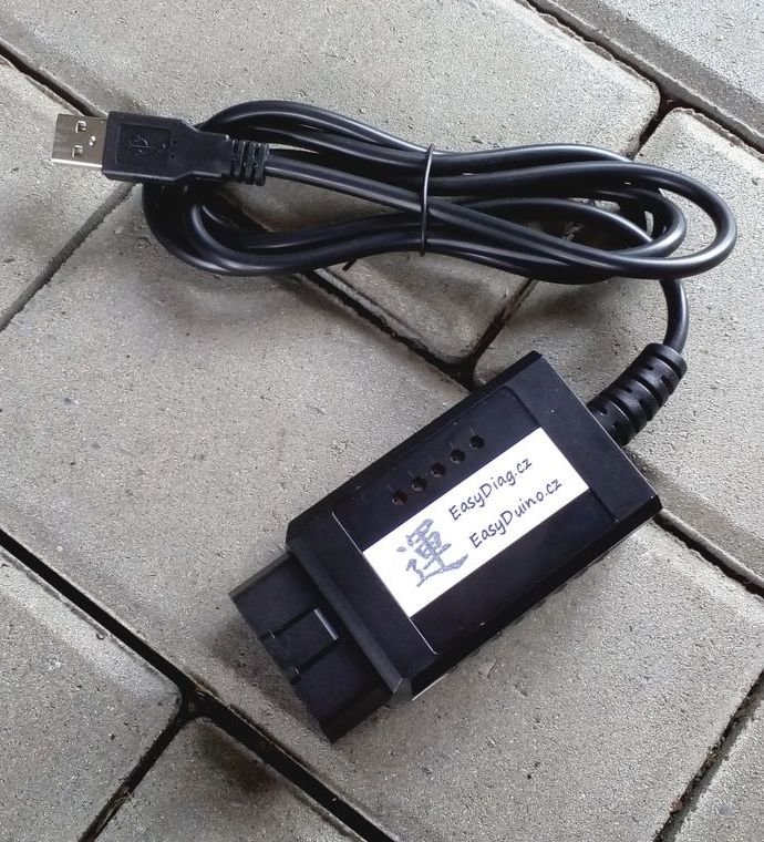

Včera jsem objednal na easydiag.cz diag.kabel ELM327 bez něhož se dál nehnu tak po víkendu se snad hnu kupředu :)

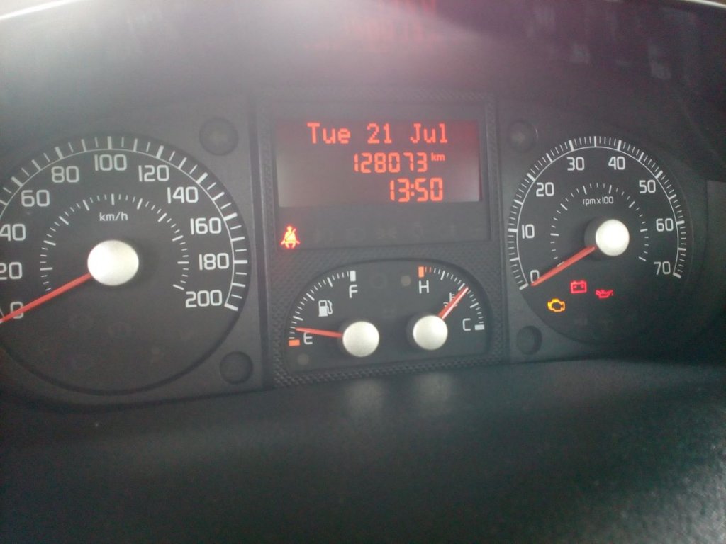

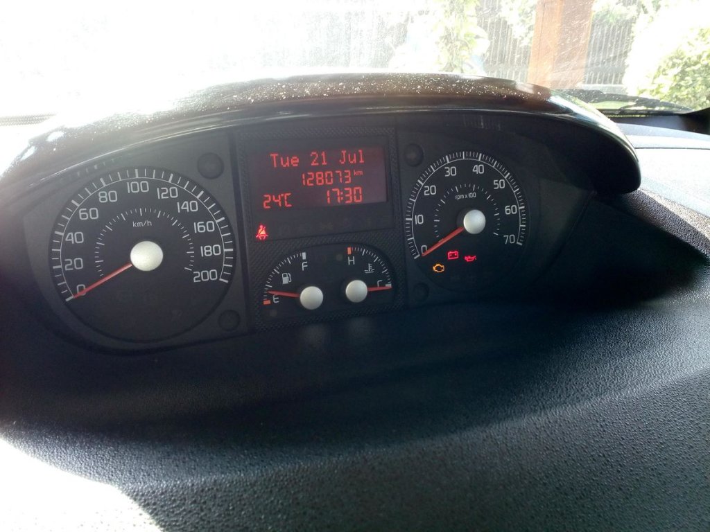

Dnes mi dorazil nový diag.kabel elm 327

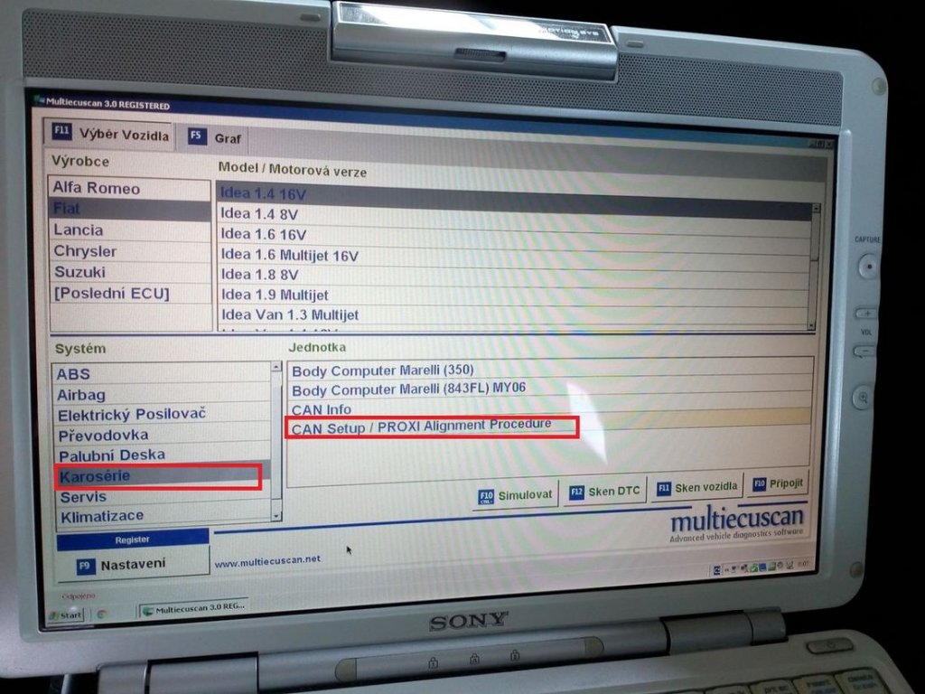

A hned jsem se pustil do aktivace zobrazení teploty na displeji(důležité info: jde to pouze aktivovat u verzí kde je ten velký displej na přístrojovce,u verzí s malým displejem to nejde)
Je potřeba se dostat v MES přes Karoserii do CAN setup PROXI alignment procedure
Re: teploměr venkovní teploty
Napsal: 21 črc 2020, 14:50

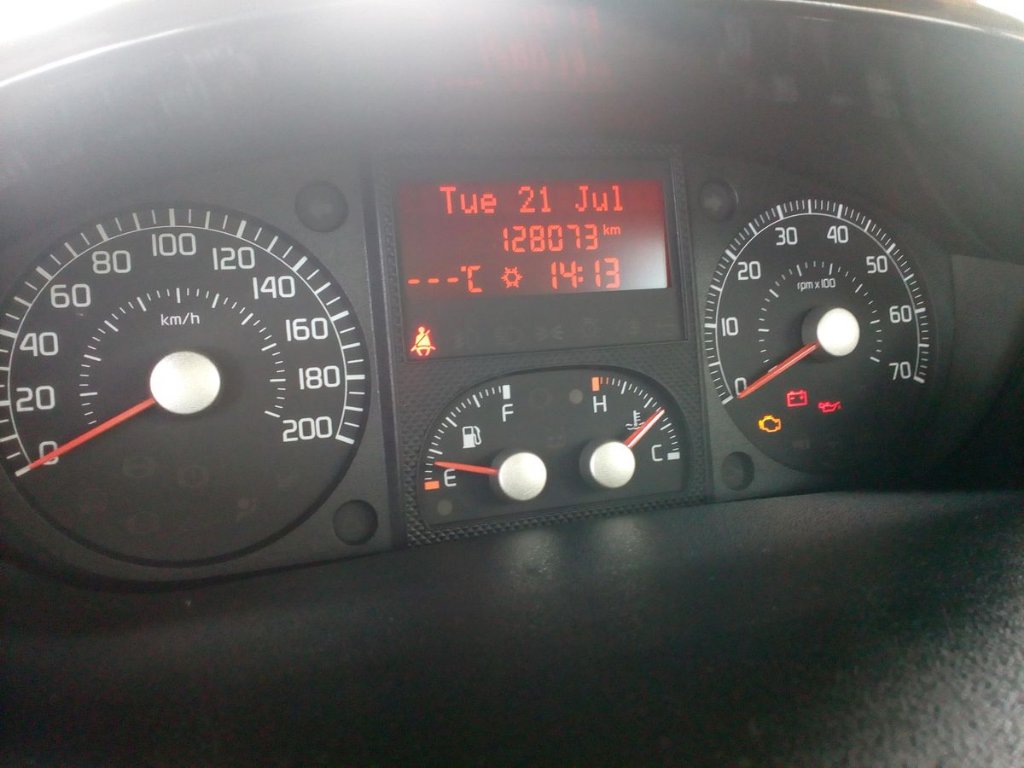

od liborko

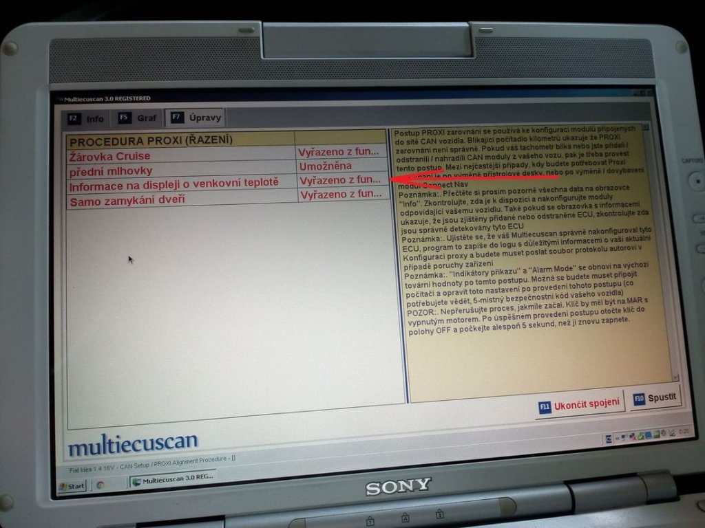

A aktivovat kontrolku na displeji a poté spustit proceduru proxi řazení pro zápis
A je hotovo. Jen pokud ještě není připojeno teplotní čidlo tak se na displeji zobrazí tři čárky
Zapojení teplotního čidla dodám později... :)

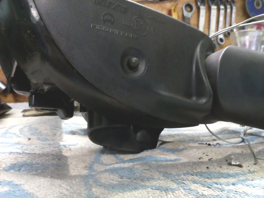

Sundal jsem ze dveří celé zrcátko ( drží na třech 40 torx šroubech)
Nejvíce jsem se obával,že když budu vyndávat sklo zrcátka tak křupne,je to plast a je docela křehké. Naštěstí se nestalo,ikdyž jsem se u toho docela zapotil :)
Poté je třeba vyndat celý ten bazmek co drží sklo k motorkům (ten drží také na třech torxech) aby byl možný lepší přístup s čidlem k otvoru
Dále je potřeba vyvrtat vrtákem 7mm ( nejlépe 6.8mm) do zaslepeného místa otvor pro čidlo
Napsal: 21 črc 2020, 17:51

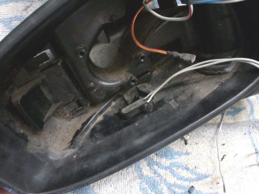

od liborko

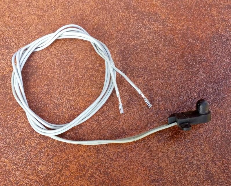

Tady již čidlo na svém místě
Další drbačka protáhnout káblíky přes krk zrcátka až ke konektoru,šlo to blbě ,ale podařilo se.
Výsledek snad stál za to :)
