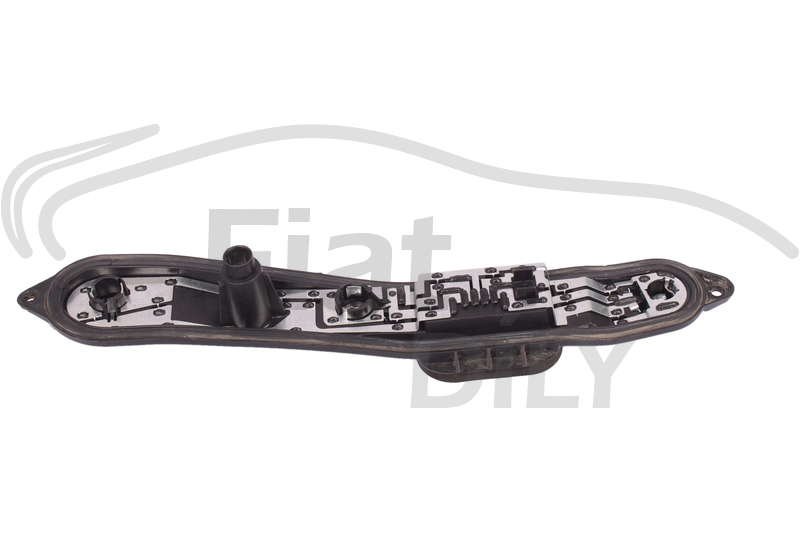

Zapojené je to dobře , nebylo co poplést , 4 dráty . Červený na plus baterie , černý na minus baterie , modrý na kostru auta a oranžový nacvaknuty na drát parkovacího světla. Vše je to správné dle schematu od výrobce. ALE DNES jsem zjistil novou věc která možná souvisí ????? Když mi táta šlápl na brzdu tak na levém zadním světle se rozsvítila brzdová žárovka tak jak má ALE k tomu na té levé patici se lehce rozsvítí i další 1 žárovka která by svítit vůbec neměla. A když stojí na té brzdě a přidá ještě levý blinkr tak bliká žárovka blinkru i světlo , na střídačku jak výstražná světla na přejezdu. Možná proto zhasínají ty led světla při brzdění , protože brzdová žárovka probíjí do jiné žárovky v tom zadním světle. Je to dobrá úvaha ??? Může led denní svícení zhasínat tím že zadní patice v levém světle bude špatná ? Může to mít souvislost , nebo jde o rozdílné závady které nemají spolu nic společného? Na patici vše očištěné , žárovky vyměněné ale stále se jemně rozsvítí i ta žárovka která nemá.

Máš to zadní světlo špatně ukostřené,proto ti to svítí jak cirkus. Tzn. sundat konektor světla a podívat se jak vypadá pin kostry,možná budou jen špatně doléhat na sebe piny konektoru při zacvaknutí nebo tam bude větší oxidace,to by pomohlo očistit a prostříknout kontoxem.A nebo bude přívodní kostřící vodič už zaoxidovaný někde ve spoji s kastlí,ale ten bude asi schovaný někde pod čalouněním a nebude po ruce abys to zkontroloval.
Holt se to stává u starších aut ( u Renaultů i u nových :) ) Já to vždy dělal tak,že jsem celé zadní světlo nově ukostřil novým vodičem o kastli a je to na jistotu že to bude stopro OK .
Vzhledem k tomu,že máš LED svícení zapojené na přední parkovačky a ty jsou (nebo by aspoň měly být) na jedné pojistce se zadními světly tak bude problém v tom špatném ukostření zadního světla,Ledky zhasnou,obyč.žárovka problikává

Díky moc za rozsáhlou odpověď , všechny možné spoje i pod žárovkami ty plošky i v konektoru , jsem oškrábal a postříkal kontaktolem.takze jedině jak říkáš že máš zkušenosti udělat tu novou kostru. To není problém udělat dírku a závit pod světlo do plechu a šroubkem ukostrit. Ale nevim jak a kam dát tu novou kostru na to světlo a co s tím starým drátem kostry co je pak stále v konektoru ? Navíc nevim ani který to je ? Budu rád kdyby jsi mi ještě poradil když máš a tím zkušenost udělat si novou kostru zvlášť k tomu světlu. PS: ještě chci zítra zkusit , napíchnout pravou tzn dobrou patici na konektor té levé špatné. Pokud to nebude už dělat ty problémy tak budu vědět že stačí sehnat novou patici na žárovky. Díky

Asi chápu že vezmu nový drát , dám na něj očko a přidělám ho na kastli někde za světlem . Pak vyvrtam dirku do " tišťáku" jak jsou ty různé cestičky kolem žárovek , kdekoliv , hodim tam šroubek pod něj druhý konec drátu a je to ukostrene . Je to takto ? Pokud ano , který drát je ta kostra v konektoru ? Ta by se měla vytrhnout z konektoru pak?

Tak dohledat kostru v patici na tom žárovkovém panelu světla není nic složitého.Ze všech objímek žárovek je to svedeno do jednoho pinu v patici. A v konektoru to bývá většinou černý či hnědý vodič.
Ale nejprve než něco začneš upravovat tak udělej zkoušku, přiveď si novým vodičem novou kostru a připoj ji někde v tom panelu na minusovou část a vyzkoušej ty světla zda to přestalo blbnout.

Díky moc jsi hodnej ale promiň pořád nechápu jak zjistit která část té patice je minus. Pro mě jsou to jen cestičky :-|

Udělám zítra tu zkoušku jak radiš novou kostru z kastle dám někam tedy na asi minus na patici žárovek. Zda to přestane svítit tam kde nemá. A potom tedy černý nebo hnědý drát z konektoru vytrhnout nebo ho tam mám nadále nechat tak jak je ? Bude zavazet ? Promiň že otravuju, já si na autě udělám vše mechanickýho ale elektro ne.

Nic nebudeš vystříhávat,necháš to tak jak je,jen pak eventuelně dotáhneš jeden vodič navíc. Nejprve to ale vyzkoušej jak jsem psal,případně v tom konektoru přihni ty jednotlivé piny,třeba je tam jen špatný kontakt na pinech když se spojí konektor do patice. Třeba vždy začít zkoušet od toho jednoduššího

Tak přátelé vše vyřešeno. Kostra v levém světle na patici byla chycená , špatný kontakt , vyhřátá taková. Na patici jsem na minusovou cestičku vyvrtal dírku , dal šroubek , nový drát , za světlo udělal do kastle závit dal šroubek , tím se to ukostrilo , světla svítí jak mají , nic nezhasina , nebliká , vše je ok. Díky moc za rady. Mějte se fajn
