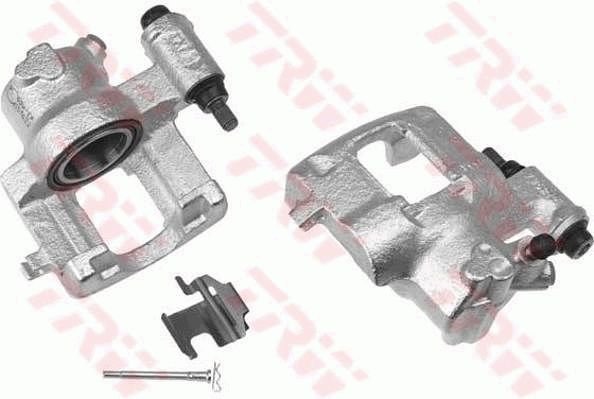

Dobrý den , k čemu slouží na brzdach ten plíšek na fotce ? Jakou má funkci a když měním destičky tak kdy ho vrátit zpět ? Musí se vrátit dřív než dám destičky ? Nebo až nakonec jako poslední činnost když je třmen složený ? Děkuji

Ten plíšek je vlastně pružina, potlačuje kmitání destiček a tedy jejich pískání při brzdění. Já jsem plíšek při výměně destiček nikdy nevyndával, je to zbytečné, destičky lze vyměnit i bez jeho vyndání. Pokud jsi ho už vyndal, vrátil bych ho tam před zavřením třmenu, plíšek musí trochu pružit proti hraně destiček.
