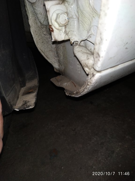

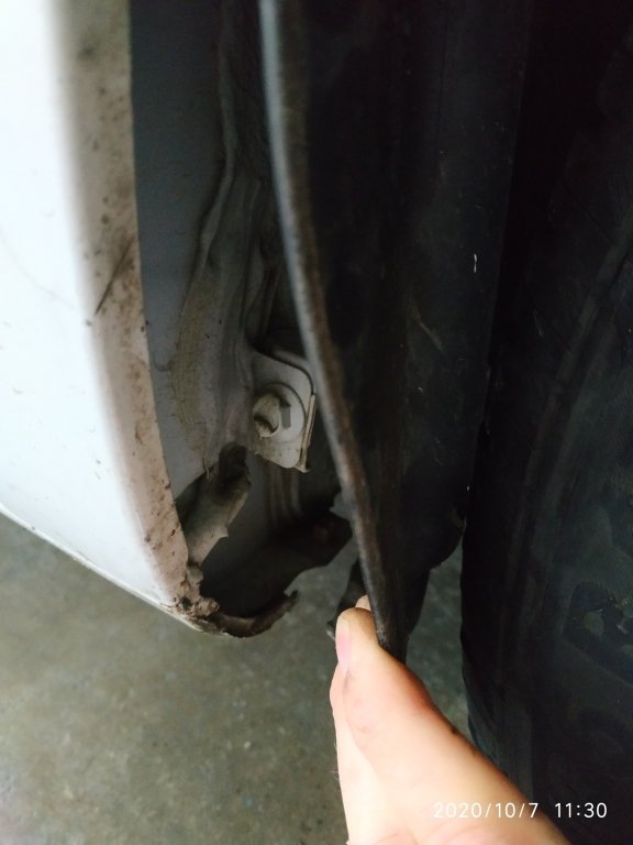

Ahoj. Dávám sem foto z opravy antikorozní ochrany prahů. Ve předu byly prahy už oloupané až na plech. Na fotkách je vidět jak se v té kapse za tím plastovým nadkolím hromadí blátíčko, sundal jsem i ty dva podélné plastové kryty pod podlahou, taky tam bylo strašně bordelu. U zadních kol to tak hrozné nebylo, ale počínající koroze tam byla. Napište prosím jak jste na tom vy, protože v servisu se zase strašně divili, že se s tím ještě nesetkali. Když sem viděl jak se kroutí, tak jsem jim řekl, že si to udělám sám, jestli je to takový problém, ale už sem rozhodnut na servisky jezdit jinam. Tady je odkaz, na více foto v původní velikosti: https://uloz.to/file/7sIMBCzkmcqN/fiat- ... 1596544726

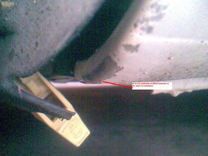

Páni, neviem ako vy, ale keď som vždy po zime umýval plechovicu čo bolo prve kontrola prahov :!: Po roku bola farba za predným kolesom zošupana od kamienkov :!:
Oprava náteru bola v odstraneni odlupujuceho, natriet zakladovkou, potom syntetika a biely akrylovy karosarsky tmel.
Žiadne predne zasterky som neriešil :!:
Sice nemam TIPO ale BRAVO
teraz som tam kuk, a pohoda aj po tolkych rokoch
tak to to vyzeralo po jednej zime.

Celé je to o tom, že jsem si koupil nové auto, abych měl pár let klid. A po 2,5 roku už to bylo otřískané až na plech.

Máme to na Bravu stejně,za podběhama nasbíraný maglajz a prahy zespod obité od kamínků.Taky je to o tom,že by to italové mohli lépe stříkat plastizolem,a né tam nechávat holý plech,přední zástěrky mají dávat už od výroby,holt se musí šetřit asi. A teď si vem,že posledních několit let byly mírné zimy,ani se tak moc nesolilo, kdyby bylo pořádně sněhu a solilo se od listopadu do března tak by to vypadalo hůř. Holt si to musí člověk doma poladit sám.

Tak máš pravdu s tím stříkáním, je to vidět i na těch podrobnějších fotkách. Z kraje je dost slabá vrstva a až po cca 10cm, je silnější. Tomu nerozumím, pokud to není úmysl.
