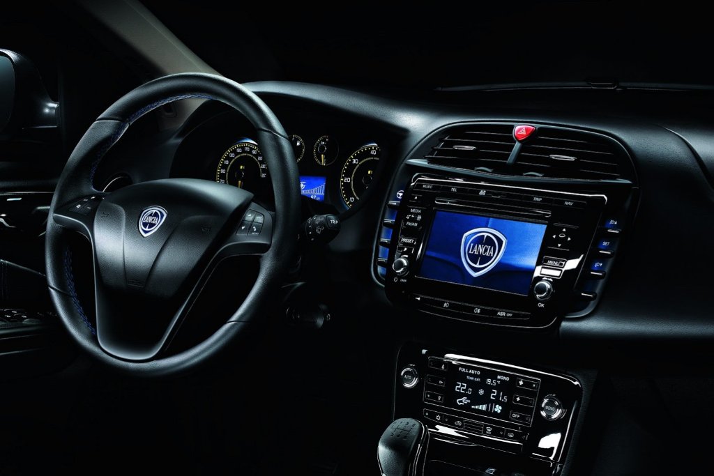

Re: Přístrojová deska z Delty III
Napsal: 12 říj 2020, 15:20
od ondrik363
U mna to vyzera takto:
