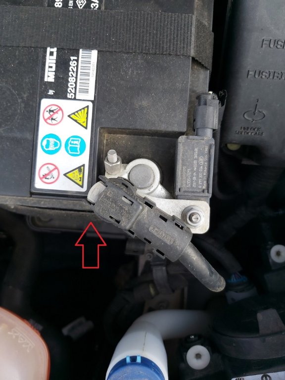

Dobrý den,neřešil někdo,nebo nečetli jste,zda jde vypnou funkce inteligentního dobíjeni?
Re: Nabijanie baterie
Napsal: 21 pro 2020, 19:18
od Reason
Odpojit konektor co je na baterce.
