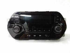

Ahoj, vyřešila by aktualizace Uconnect TM spárování telefonu přes Bluetooth aby tlačítko media nabízela nejen USB ale i Bluetooth?
Nejde mi spustit spotify přes Bluetooth.

Ja kdyz mam telefon pripojeny k radiu pres bluetooth tak mam v aute na displeji v nabidce media usb i bluetooth a z telefonu mohu prehravat cokoli.

Ahoj, mě média dají nabídku jen USB....
Ve služebním citroenu a našem volvu to funguje.

A máš spárovaný rádio s telefonem? A jaký máš rádio? Uconnect 5 nebo 7? Já mám 7 a všechno funguje od začátku v pohodě.

Ahoj, mám to, co je v příručce na str.243, nejde mi vložit fotka....

Napsal: 08 úno 2021, 15:56
od chrener
Ahoj,
na VP1 rádiu to bohužiaľ nejde, funguje to na VP2 - s arebným displejom, a na 7" už funguje aj zrkadlenie telefónu CarPlay alebo AndroidAuto...
Takže určite zváž výmenu rádia...
