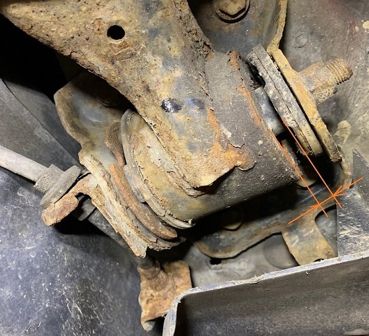

Nazdar chlapi,
vie mi niekto poradiť ohľadom nestability podvozku?
Predok je komplet vymenený, podozrievam silentbloky zadnej nápravy.
Auto po ceste pláva, nie že by nejako moc, ale po vyjazdených koľajach je auto dosť nestabilné, ťahá za volant, pneumatiky zimné 205/55/R16.
To fakt sú silentbloky zadnej nápravy nejaké hydraulické - gelové? Alebo tie hydraulické sa montovali len na niektoré podvozky?
Tá medzera medzi podložkou a telom silentbloku je OK?
Prípadne ako mám zistiť, že sú už silenbloky na výmenu?
Díky.

Nejspíš houpačka na STK..
Pěkně ohnilý, silenty po smrti.. Zralý na repas nápravy..

Silentbloky jsou gelové a moc nevydrží. Stejná náprava je na novějším Bravu. Najeto 50 tis., za jízdy zvláštní rána. Po kontrole silenblok od oleje - prasklý. Měnily se tedy oba. Dával se Lomferder, ale ty vržou. Nejlépe dát originál, nestojí to moc.

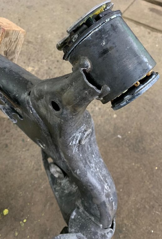

Pomaly kompletujeme :wink:
Zdemontovaná náprava.jpg (86.02 KiB) Zobrazeno 13084 x

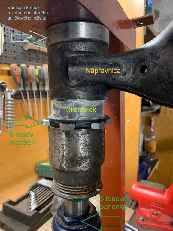

Pri lisovaní silentbloku 5 tonová panenka mala čo robiť :mrgreen:

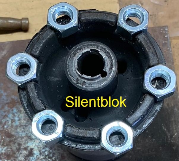

Žiadny špeciálny prípravok na lisovanie silentbloku sme nemali, použilo sa to, čo sa doma našlo.
Pred lisovaním sa tá podložka s tromi výrezmi zo silentbloku zdemontovala a takto bolo možné lisovať silentblok cez 6 oporných bodov (použité boli matičky asi M8).

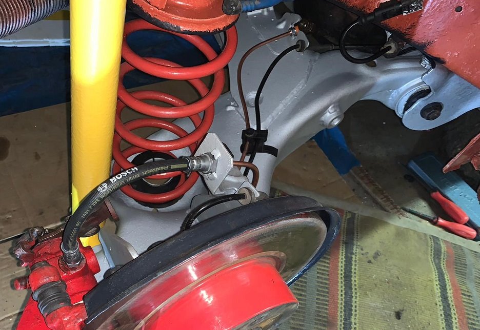

Tak je to skompletované a auto pojazdné :wink:
A keď už sa menili tie silentbloky, tak sa okolo toho už urobilo všetko :mrgreen:

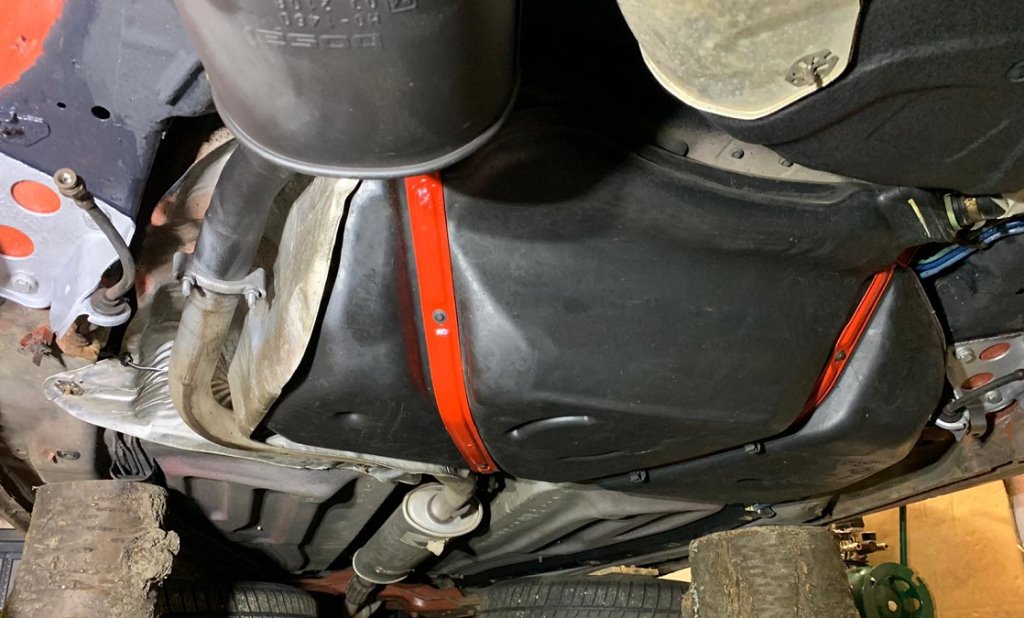

Nezabudlo sa ani na detaily, ako napríklad držiaky nádrže, ošetrenie zadných nosníkov, zadných podblatníkov, priestoru pre rezervné koleso, zadného tlmiča výfuku, zadných pružín,...
Držiaky nádrže.jpg (115.83 KiB) Zobrazeno 12920 x
Trubky k brzdičom.jpg (128.8 KiB) Zobrazeno 12920 x
