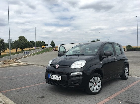

1. Je možné mať originál rádio s bluetooth v 2016 Pande?
2. Ako s reinštaláciou gumového tesnenia na dverách?
1. Kúpil som Pandu III 2016 1.2 s neoriginálnym rádiom. Rád by som mal v aute bluetooth, ktorý by bol spárovaný s origo rádiom.
A teraz sa chcem opýtať, či sa to vôbec dá, či nemáte niekto skúsenosť?
Momentálne mám bluetooth cez zapalovač, ale chrčí to a je to nepraktické, lebo neorigo rádio má malinké gombíky a veľmi neprehľadné ovládanie.
a) rád by som kúpil origo rádio, ale myslím, že nedisponuje s bluetoothom
b) existuje to nové rádio s Uconnect, ale to neviem, či sa do dá vôbec spárovať. Nie som technik :P a volant nemá ovládače.
Rád by som práve origo rádio kvôli vzhľadu, lebo dizajnovo pasuje do interiéru. Gobíky su fyzické, čo chcem, nechem led obrazovku a iba to spojiť s telefónom, kvôli hudbe a hlasu z navigácie.
Viete prosím poradiť?

1. Podle fotky máš Pandu verzi POP a ta údajně nemá ve svazku vodičů k rádiu datové vodiče (někdo to tady už řešil) a proto tam nebude originální rádio fungovat a je jedno, jestli by to bylo to základní rádio bez BT nebo rádio uConnect. U veze POP se asi počítalo jen s instalací neoriginálního rádia. I když by jsi za drahé peníze objednal i ten svazek kabelů k autorádiu pro Pandu s vyšší výbavou, bylo by nutné diagnostikou nastavit přítomnost originálního rádia uConnect a nedokáži říci, zda to je u POP možné nastavit, taky když v autě není volant s tlačítky. I kdyby to bylo možné, nebudou dostupné funkce rádia z tlačítek volantu a nevím, zda by to nějaký servis byl ochotný udělat. Obyčejné originální rádio sice nepotřebuje volant s tlačítky, ale nemá BT, takže to není řešení. Je to komplikované. Myslím, že v tvém případě je nejlepší řešení vybrat si nějaké pěkné neoriginální rádio s BT, které se tam vzhledem alespoň trochu hodí a má rozumná tlačítka, takové rádio asi zvládneš vyměnit i sám.

1. Mám verziu MyStyle, čo myslím bola verzie medzi Pop a Easy. Neviem presne.

1. Aha, tak tuto verzi neznám, v Čechách se v roce 2016 prodávaly verze Pop, Plus, Lounge, Climbing 4x4 a Cross, mám ještě uložený ceník z toho roku. V Čechách byla místo Easy výbava Plus a měla navíc lakované kryty zrcátek v barvě karoserie a to se mě hodilo, ale ty máš černou a ta to vlastně ani nepotřebuje :D U autorádií mám zkušenost jenom se Sony a byl jsem s ním spokojený, výborný zvuk, dobrá logika ovládání a to rádio bylo znatelně citlivější než to originální rádio co mám teď v Pandě.
