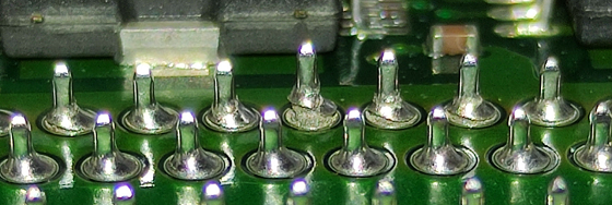

Tak jsem rozdělal ŘJ a nějaké kontakty asi budou potřebovat přeletovat. Jsou v nich díry. Auto mam už 8let a kupoval jsem jej při nájezdu 108k km.. po prvním majiteli. Takže ŘJ byla ještě nedotčená :D v odkazu posílam fotky rozdělané ŘJ. https://photos.app.goo.gl/pSxiwtPjt88yaHz87

Tohle asi mluví za vše. Tak přes víkend to přeletuju.

Napsal: 23 zář 2021, 14:48
od Vladka1
jj, to může být ono.
Podobně můžou vypadat i spoje na "švábech"... Ty jsou někdy přiletovaný ne kontaktama do boku ale plochou na kuličky, tam se tomu říká "reballing".
Letovat s olovem (Sn60 Pb40)

Ano a ten "hlavní" chip je z druhé strany toho plošňáku kde se jen tak nedostane resp.by musel odsát odsávačkou cín z těchto pinů z obou patic aby mohl plošňák vyndat,a rebaling stejně doma neudělá,takže to bude takový poloviční úspěch

Tak dneska to dospělo až do takové fáze kdy jde z výfuku jen bílej kouř. Včera se stím dalo ještě jet, protože to fakt nedělalo furt. Přepájel jsem piny, které mají na starost injector a taky zapalovací cívky a ještě dva piny od Lambda sondy. Porucha s lambdou zmizela, ale porucha injector cylinder 4 (1) tam je stále a taky stále to jede na 3 válce. Během víkendu to zkusím ještě přímo propísknout z pinu do konektoru.

Piny přepájené a taky propískané. Vše ok. Následně jsem znova koupil svíčky NGK místo nějakých levných šmejdů co jsem tam nedávno dal. Šel jsem svíčku po svíčce, všechny dávají jískru, ale jak jsem je postupně měnil, tak 3 ze 4 svíček byli uplně suché a černé. Benzín stříká pouze ze čtvrtého válce, nevím kolik tam má být benzínu, ale příšlo mi že ho tam bylo až moc. Z výfuku jde jen bílý kouř smradlavej nevím po čem (vodu to nežere a šlem v nádobce ani pod víčkem oleje není). Když jsem šlápl na plyn tak auto mělo normálně tah a hulilo se z výfuku. Ještě jsem zkoušel postupně odpojovat cívky. Šel jsem postupně od čtvrtého válce k prvnímu a porucha P0204 tam byla stále dokud jsem neodpojil cívku od prvního valce. To následně porucha zmizela a vyskočilo pouze, že je odpojená civka na 1válci což bylo tak jak má byt. Cívky jsem i prohodil a problém furt stejný
