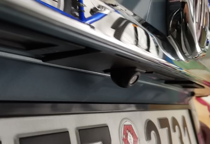

Moje řešení kamery je taky neoriginální a mám zapracováno takto
