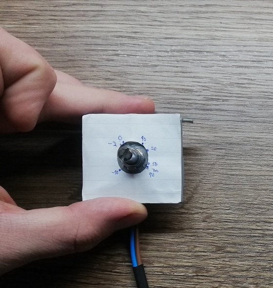

Ověřil jsem to nahrazením teplotního čidla potenciometrem. Na potenciometru jsem nastavil hodnotu odporu tak aby v diagnostice byla přibližná nula. Potom jsem se pokusil nastartovat a motor nechcípl!

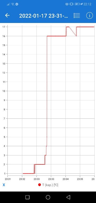

Problém je teda ve zjišťování teploty. Když sleduju teplotu chladící kapaliny přes diagnostiku, tak průběh vypadá jako na následujícím obrázku. Abych mohl teplotu musím zapnout klíčem elektriku v autě. Nejdříve je teplota reálná a následně se začne zvedat k přibližně 17°C. Zvedat se začne právě až po otočení klíče.
Průběh teploty po otočení klíče z nuly na 17 samovolně s čidlem i s potenciometrem

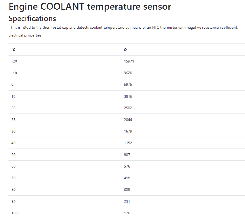

Připojením potenciometru jsem vyloučil vadu teplotního čidla. Vyrobil jsem potenciometr na kterém jsem si naznačil teploty podle tabulky (také přikládám jako obrázek) v servisních materiálech pro Fiat Stilo. Změřil jsem si hodnoty odporu potenciometru a naznačil je na stupnici. Teplota se začne po otočení klíče měnit i s potenciometrem.
Potenciometr pro nahrazení termistoru
Tabulka hodnot potenciometru

RJ po zapnutí kľúča vidí na PINoch pre čidlo teploty odpor zodpovedajúci cca 17°C (okolo 2500), aj keď je teplota menšia a odpor z čidla teploty väčší (pri 0°C okolo 6000).
Ako teplota stúpa a odpor z čidla teploty klesá, po presiahnutí teploty 17°C (a znížení odporu pod cca 2500) je už všetko v poriadku.
To by mohlo znamenať, že ten cudzí odpor cca 2500 je niekde v tej kabeláži či na PINoch RJ paralelne k čidlu teploty. Nie je mi ale jasné, či je tam trvale, alebo až po zapnutí kľúčika (teda možno po zopnutí nejakého relé).

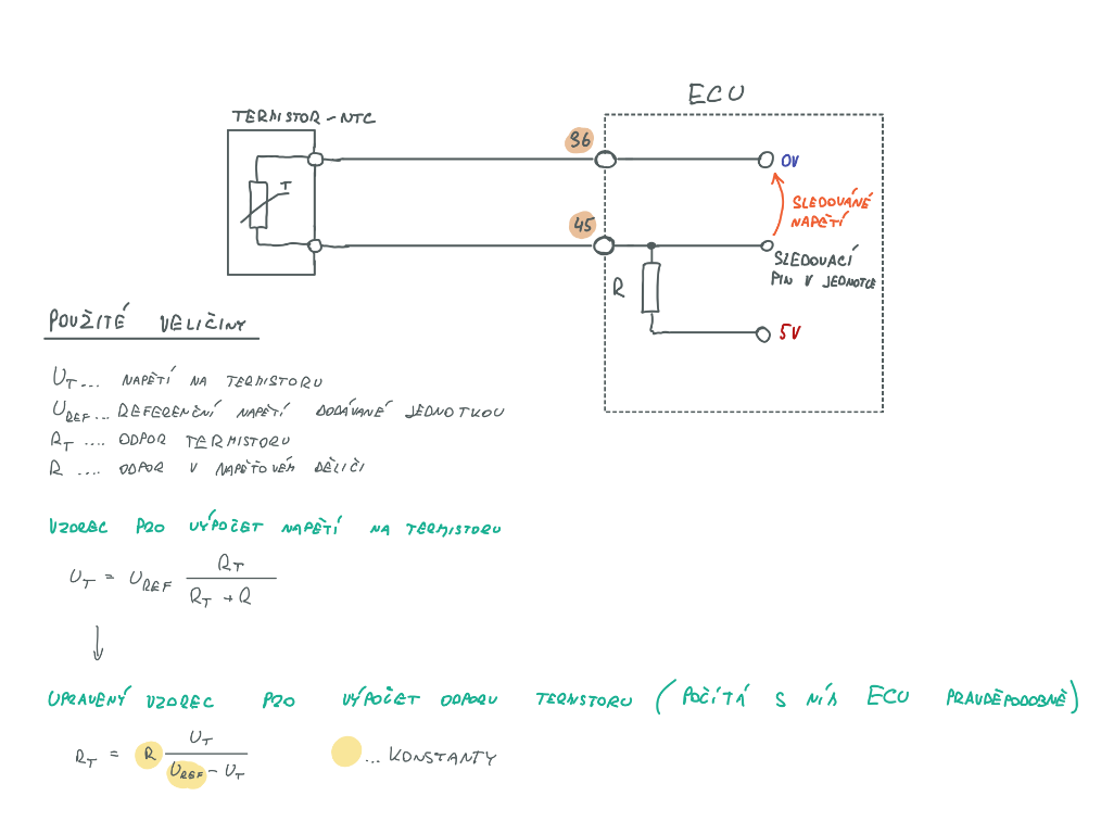

Po pochopení jak ECU měří odpor na termistoru mě napadla další věc. Na následujícím obrázku jsem se to pokusil popsat. Jednotka měří odpor pomocí přivedeného (referenčního) napětí na napěťový dělič. Potom měří úbytek napětí na termistoru a z tohoto úbytku vypočítá odpor (spodní vzorec). Jednotka by na dělič napětí měla přivádět referenční napětí 5 V. Pokud by ale jednotka přiváděla napětí, z nějakého důvodu, menší tak by se tím ovlivnilo celé měření. Ze vzorců vychází, že s menším referenčním napětím by rostla naměřená hodnota odporu (nikoliv reálná).
Zde jsem vytvořil nákres zapojení, pomocí kterého jednotka měří odpor termistoru. Ze vzorce uprostřed vyplívá, že pokud přivedeme menší referenční napětí bude napětí na termistoru také menší. Ve spodním vzorci počítáme výslednou hodnotu odporu, kde se mění jen U_T (napětí na termistoru). Ostatní veličiny, jako odpor v děliči a referenční napětí je pevně daná hodnota. Když se změnší změřené napětí na termistoru, tak se změnší i vypočtená hodnota odporu na termistoru. A podle tabulky menší odpor na termistoru = vyšší teplota
Tuhle teorii však musím ještě ověřit.

Ještě bych chtěl vyvrátit mojí teorii o sníženém referenčním napětí v ECU. Měřil jsem napětí na pinech konektoru pro teploměr a naměřil jsem přesně 5V. Takže referenční napětí je nejspíš v pořádku. Bude to tedy nejspíš v kabelech nebo těch pinech.

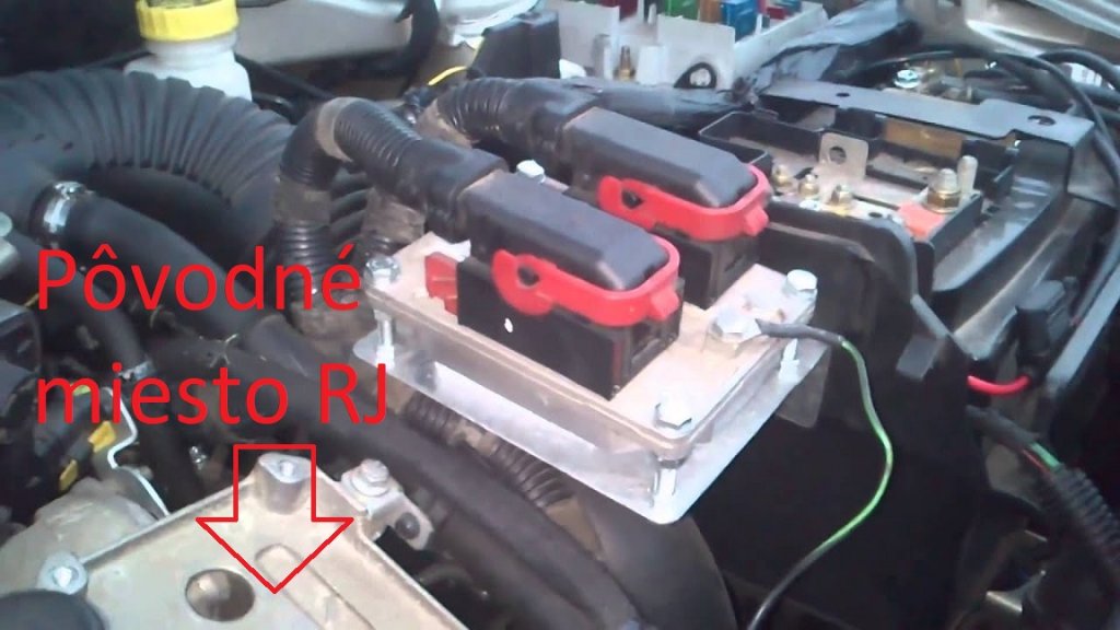

RJ motora otvoriť, preletovať s olovnatým cínom konektory a problém bude vyriešený :wink:
Následne RJ motora umiestniť na chladnejšie miesto. A máš 10 rokov pokoj :wink:
Premiestnenie RJ.jpg (89.72 KiB) Zobrazeno 9431 x
