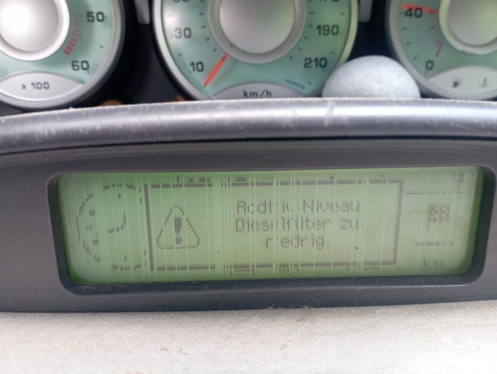

zdravím
mým UL 2,2 jtd 2004 a na display interior sdr palub comp se mi objevila tato hlaska .. viz priloha
bohuzel jiz par pixelu a tek.krystalu slo svoji cestou takze je to spatne citelne... ale treba by mi nekdo portadil co je to za hlašku... moc diky
auto zadne omezeni pri jizde nevykazuje
palivoivy filter měneny pred 1 tis km

Myslím že to riešia tu:
https://www.fiatforum.com/threads/diese ... low.89343/
Vyzerá to tak, že Ulysee má DPF filter s nejakou náplňou pre regeneráciu (aditívom) ktoré treba doplniť?
Napríklad tu je vypredaný, ale pre ilustráciu...
https://www.motorove-oleje.eu/aditivum- ... -176-3l-2/

díky.. vypada to ze to asi muze byt ono..
kde ale proboha ta nádobka je ???? nikde jsem nenasel kde by mohla byt :-((

Dobrý popis pre Lanciu Phedra, ale snáď Ulysee to má podobné.
https://www.lanciaklub.cz/viewtopic.php?t=238855
Vyzerá to, že aditívum sa dopĺňa tak, že musíš pod auto...

Podľa obrázka z eper to vyzerá že sú tam nádrže dve...
Pozri radšej pod auto.
https://eper.fiatforum.com/cs/Drawings/ ... ubSubGroup

A teď !!! Co se stane když s tím takto budu jezdit dál ??? upřimě ted nemam možnosti cas prostredky to resit.. treba za mesic ano..
ted ne ..
Co myslis ??

Ja odpoveď neviem, tak napíšem len dohady...
Ak hlási že je nízka hladina, tak zrejme ešte nejaká náplň tam môže byť, teda aj regenerácia filtra môže nejaký čas fungovať.
Tipoval by som, že to môže vydržať aj viac stoviek km.
Keď sa náplň vyčerpá celkom a filter sa nebude môcť regenerovať, tak sa zanesie a auto asi bude hlásiť chybu. potom bude treba filter mechanicky vyčistiť, alebo vymeniť.

to zní rozumně a logicky.. :-)
díky
soustředím se na to doplnění
