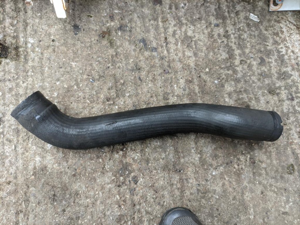

Přidám další novinky. V červnu dalo auto Itálii a docela i v tempu :D Minulý týden přestalo turbo tahat, ale nakonec diagnostika ukázala rozbitý EGR. Vyměnil jsem ho, ale od výměny je turbo ještě tak o 30% hlučnější... Auto táhne krásně l, nekouří ani nebere olej, ale v rozsahu turba je to hrozné sycení až to pak zní jako nějaký blow off ventil. Nemůže být třeba prasla hadice k Egru? Už jsem z toho na nervy 😀 Asi tam dám prostě nové turbo a bude klid.

Mne keď praskla hadica na Alfe - auto dymilo a neťahalo.
Prv mala vadné turbo, pískalo. Olej zdanlivo nebrala no pri výmene turba ho z intercxolera mechanik vyťahal hodne.
