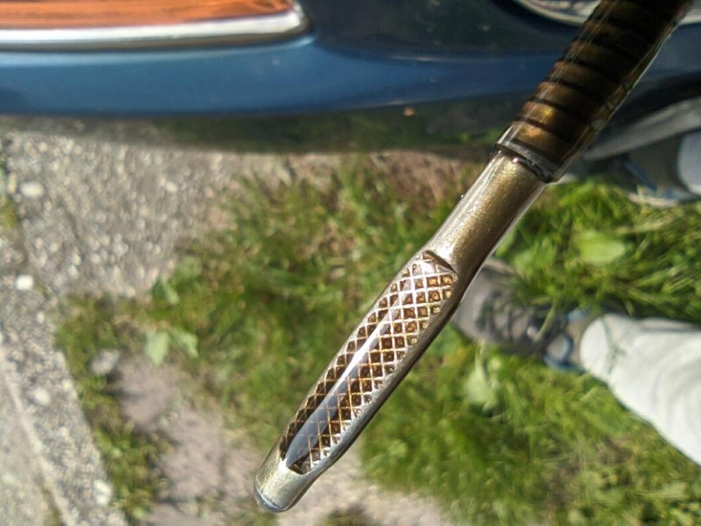

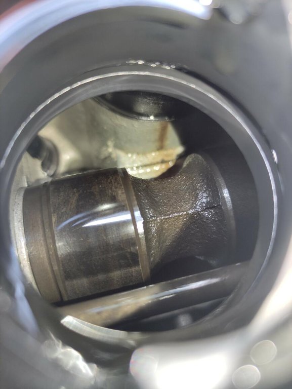

Súhasím takmer so všetkým. VIF používam občas tiež, prednostne iné. Taliansku údržbu robím denne - rád na to šliapem, olej dávam meniť väčšinou včas (známemu automechanikovi, no v Alfe sa bude meniť na jeseň až pri 15000), kým nebol zdoj Selénie za dobrú cenu - dával nám nejaký VAT. Oleje nemám naštudované, výber nechávam na neho. Nepreplachujem, niet prečo. Zhruba do polky intervalu oleje takmer čisté. Motor zvnútra čistý. Keď sme to (aj ďaľšie dve JTD kúpili, motory a oleje vyzerali "podstatne" inak). Dávam naliať do polky aby som si mohol pridať "niečo". Zrýchlenia aj maximálky vyššie, spotreby o dosť nižšie, než píšu výrobci tých áut.
Obrázky sú cca 3000 km od výmeny. Vraj to robím zle, lebo olej "musí byť špinavý"... Tá krabica má nájazd 320 000.

tatko Tom píše: 17 črc 2024, 07:05 Súhasím takmer so všetkým. VIF používam občas tiež, prednostne iné. Taliansku údržbu robím denne - rád na to šliapem, olej dávam meniť väčšinou včas (známemu automechanikovi, no v Alfe sa bude meniť na jeseň až pri 15000), kým nebol zdoj Selénie za dobrú cenu - dával nám nejaký VAT. Oleje nemám naštudované, výber nechávam na neho. Nepreplachujem, niet prečo. Zhruba do polky intervalu oleje takmer čisté. Motor zvnútra čistý. Keď sme to (aj ďaľšie dve JTD kúpili, motory a oleje vyzerali "podstatne" inak). Dávam naliať do polky aby som si mohol pridať "niečo". Zrýchlenia aj maximálky vyššie, spotreby o dosť nižšie, než píšu výrobci tých áut.

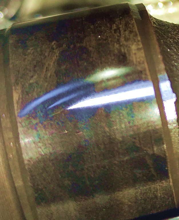

Není ta vačka náhodou modrá ? Možná se pletu, není to na fotce jednoznačně zřetelně vidět. Jestli se přidřela, tak právě olejem, který to neustál.
Jinak ten motor vypadá opravdu mimořádně čistý.

Nie, nie je. Tou krabicou jazdí moja dlhšie trasy za 4,2-4,5. Diaľnice za 4,8-5,3. Ja pri pokojnej jazde aj pod 4/100.

tatko Tom píše: 19 črc 2024, 21:59 Nie, nie je. Tou krabicou jazdí moja dlhšie trasy za 4,2-4,5. Diaľnice za 4,8-5,3. Ja pri pokojnej jazde aj pod 4/100.
Fotku jsem si uložil a zvětšíl a opravdu to vypadá jako uprostřed modrý proužek. Nechci se přít, ve skutečnosti to může být jinak, než jak to vypadá na fotce.

Kľudne môžeme polemizovať o zdaní.
Vystrihol som z originálnej, zámerne silne zvýraznil. Modrá je na fotke, nie vačke.
Spracovanie jpegu zo surových dát mobilom + kompresné artefakty (s fotografiami robím 40 rokov).
A možno nie ideálny monitor.
Prípadne sa prídite pozrieť a previezť :)

To modrý na fotce je odlesk.
Ano je to opravdu čistý, takhle olej na měrce obvykle vypadá po 100 km. Mám to podobný, a to od doby kdy olej měnim sám (vypustim všechno a nechám hodinu vykapat, na rozdíl od autorizáku kde nejspíš vycucli jen část a dolili... A taky od doby používání VIF ka a německý nafty..
Ale černý olej v nafťáku není vada oleje, spíš to že odstraňuje karbony vzniklý spalováním. Kolik jich je, to záleží na konstrukci a stavu motoru (vstřiky jak rozpračujou atd., obecně JTD motory patří k tomu nejlepšímu.
