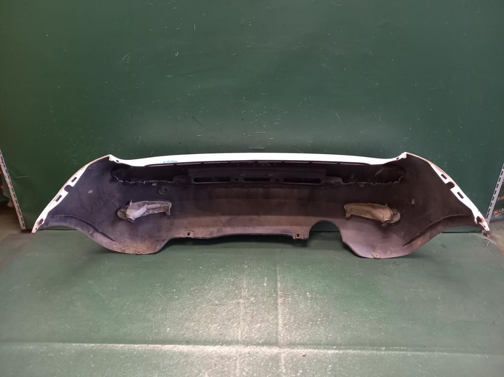

Zdravím, nemohu nikde najít, jak se na GP 199 demontuje zadní nárazník, nemáte s tím ěnkdo zkušenost?

Bude to podobně na prd jako u Seicenta. Podle fotky nárazníku Punta, kterou jsem si dovolil ukradnout z inzerce je to vidět, kde jsou šrouby. Zjevně se musí sundat plastové podběhy, aby k tomu byl přístup. Takže asi zadek na cihly, pořádně zajistit, kola dolu, pak bude přístupný nárazník. Možná bude stačit zvednutí zadku bez sundání kol, pokud bude přístup ke šroubům podběhů.

Pán dodnes prolévá za seicento slzy, bylo mnohem živější a všude se vešlo, ale prodal jsem tři dny před TP, ztratil jsem všechny známé a bez známých tahle auta zkrátka neprocházejí. Jinak děkuji moc za tu fotku, já v inzerci viděl všude vždycky z té vnější strany a tam ty díry nebyly vidět, takhle je to jasné.
