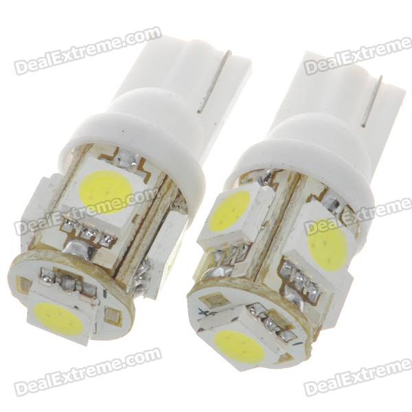

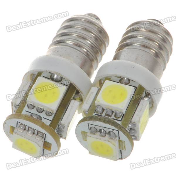

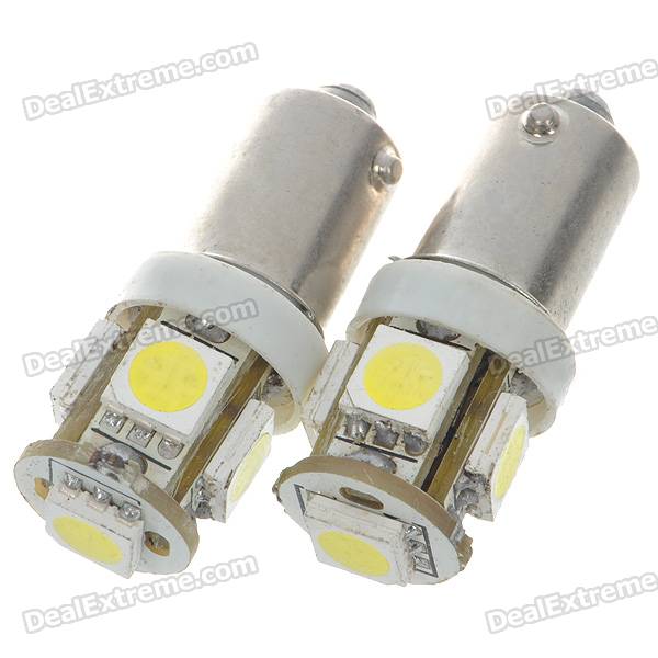

blba otazka kedze sa mozem pozriet.. ale musel by som zhadzovat tabulku s spz.
Aka ziarovka ide do osvetlenia spz? celosklo ako je v 3. brzdovom? Cize patica T10?
Chcem tam hodit LED ziarovku a neviem aku paticu.
Kto to uz menil, moze please poradit?
T10
BA9S
E10
