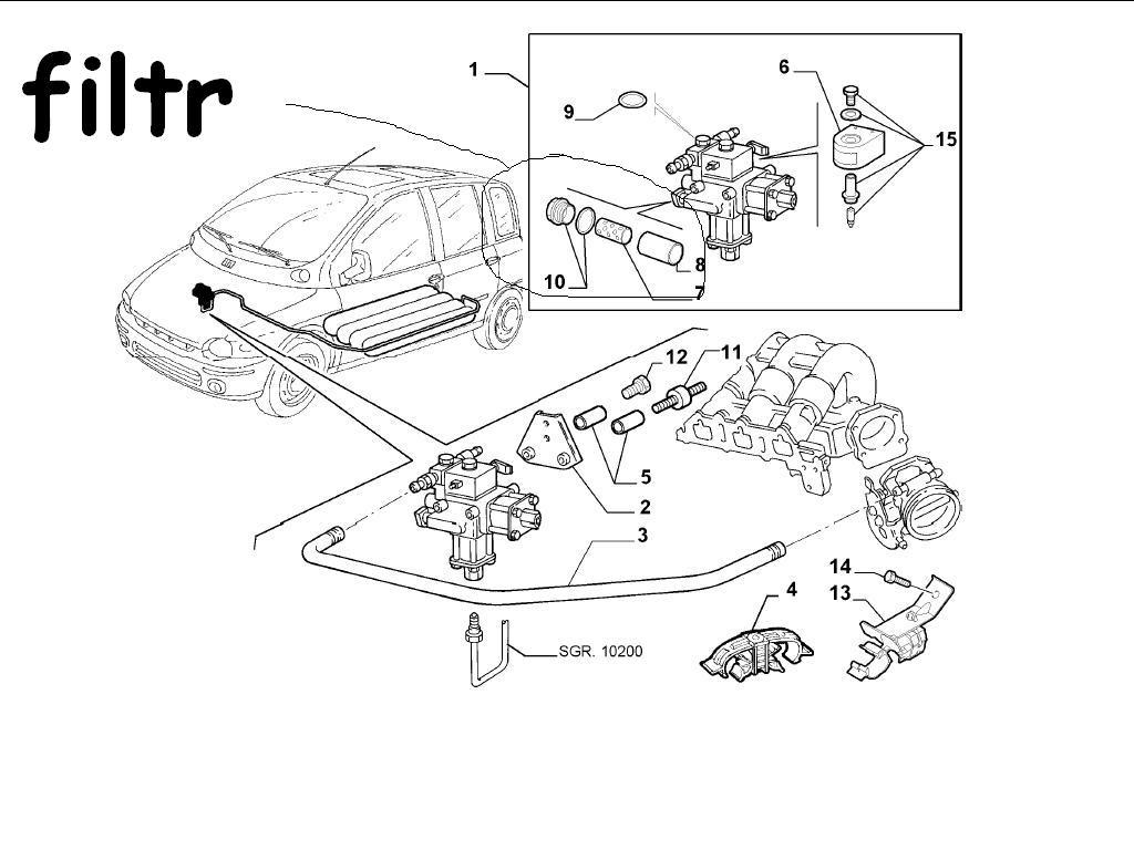

Prosím Vás,koupil jsem multiplu CNG.Velmi to škubalo.Vzměnil jsem svíčky tak se to zlepšilo.Chtěl jsem nechat odborně vyčistit směšovač na plyn,ale na Ostravě nemá nikdo zájem.I oreginál fiat dál ruce pryč.Děkuji za rady.

Mě to taky dělalo, když jem multinu koupil(CNG). Preventivně jsem vyměnil svíce a kabely (kabely jsem ještě celé pro jistotu odizoloval husím krkem). Něco to pomohlo, ale škubání úplně nepřestalo. Nakonec jsem vyměnil těsnící gumičky na vstřikách a cukání úplně zmizelo. Mám už rok pokoj. Snad to někomu pomůže.
Multi 1,6 Bipower, r.v.2000
Tak směšovač tohle vozítko nemá, to je jen u LPG, protože tam se mění kapalná fáze v plynnou a pak so to přivádí do sání vzduchu (směšuje). Tady máte na mysli nejspíš regulátor tlaku plynu, protože v nádržích je až 220 bar a to ke vstřikům rozhodně přivést nelze. Já problém nemám, ale vím, že nový regulátor stojí dost a tak se dělá náhradní řešení. Dává se tam ještě předregulátor za podstatně nižší cenu a údajně je to bez problémů. Projevy špatné funkce jsou cukání a kolísání volnoběžných otáček (jako by se motor dusil). Mám i číslo na soudruha, co to dělá. Můžu poskytnout individuálně.
