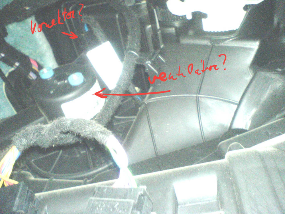

Ahoj u manželčiny Pandy mám pocit, že větrák nejde tak jak má. Pokud fouká vnitřní okruh je to OK, ale vnější fouká málo. Asi bude ucpaný kabinový filtr. Poradí m prosím někdo kde ho hledat? Pod plastem stěračů něco je, ale než to začnu rozebírat tak by mi pomohlo vědět jestli je to ono.

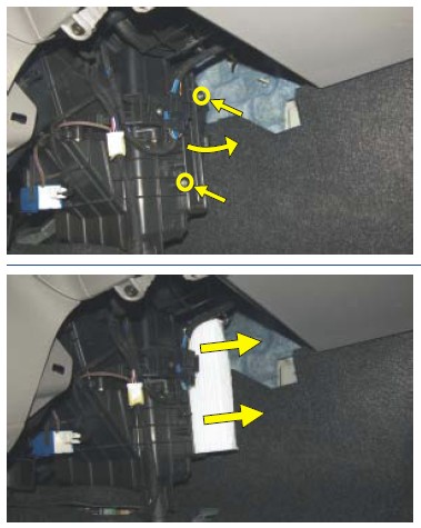

To by bylo výborný, pokud můžu poprosit tak na e-mail koblih69@centrum.cz, moc děkuju.TOMBY píše:Našel jsem v pdf obrázkovou instruktáž na výměnu. Pokud máte někdo zájem, dejte vědět, pošlu na mejl.

Mohl bych poprosit i obrázkovou instruktáž?TOMBY píše:Našel jsem v pdf obrázkovou instruktáž na výměnu. Pokud máte někdo zájem, dejte vědět, pošlu na mejl.

Přidám se k návodu na výměnu filtru.Dík Jarda :jar.stepanek@tiscali.cz

tady to máte ke stažení a kdykoliv bez práce... http://uloz.to/433495/pyl.filtr.pdf" onclick="window.open(this.href);return false;

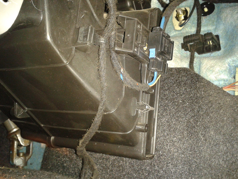

Cozpak pylovy filtr, me u Pandy 1.2 prestalo foukat uplne. Pojistka (F08), ale i relé jsou ok. Zatim jsem jen vystopoval, ze proud vede do kabiny modrym silnejsim dratem, tim jeste proud jde, ale dal v kabine zatim nevim.
Jeste pred tydnem ventilator normalne sel a najednou nic - ani pri jedny poloze spinace (nevim jestli to souvisi, ale jednou tou dobou mi zustala svitit ikonka "imobilizeru" - po vypnuti a znovu nastartovani zhasnula). Nevite nekdo, jestli od pojistkove skrine u motoru jde uz proud primo do ventilatoru (resp spinace), nebo jeste prochazi bodycomputerem? Bojim se, ze se z takovy drobny zavady stane vymena BodyComp, pritom vse ostatni funguje jak ma - to uz bych si to radeji predratoval nejak mimo BC, nez daval 13nebo kolik tisic za BC a resil sparovani klice.

Ventilator je napajen primo od pojistkovnice v motorovem prostoru. Nejde jiz pres jine dily. Videl bych to teplotni pojistku. Jde na ni videt z pruduchu zvenci. Je to keramicky odpor s natazenymi dratky po jeho obvode. Na konci je teplotni pojistka, ktera se nekdy prepali, je jinak bezne dostupna, stoji asi 20Kc. Pokud vsak ale jede ventilator na posledni rychlost(4.), tak ta pres odpor jiz nejde a je napajen primo z kostry.
Ventilator je napajen jinak z bodycomputeru +, ktery je aktivni az po otoceni klickem. Samotne rychlosti jsou uz minusove pres vyse zminovany odpor.
