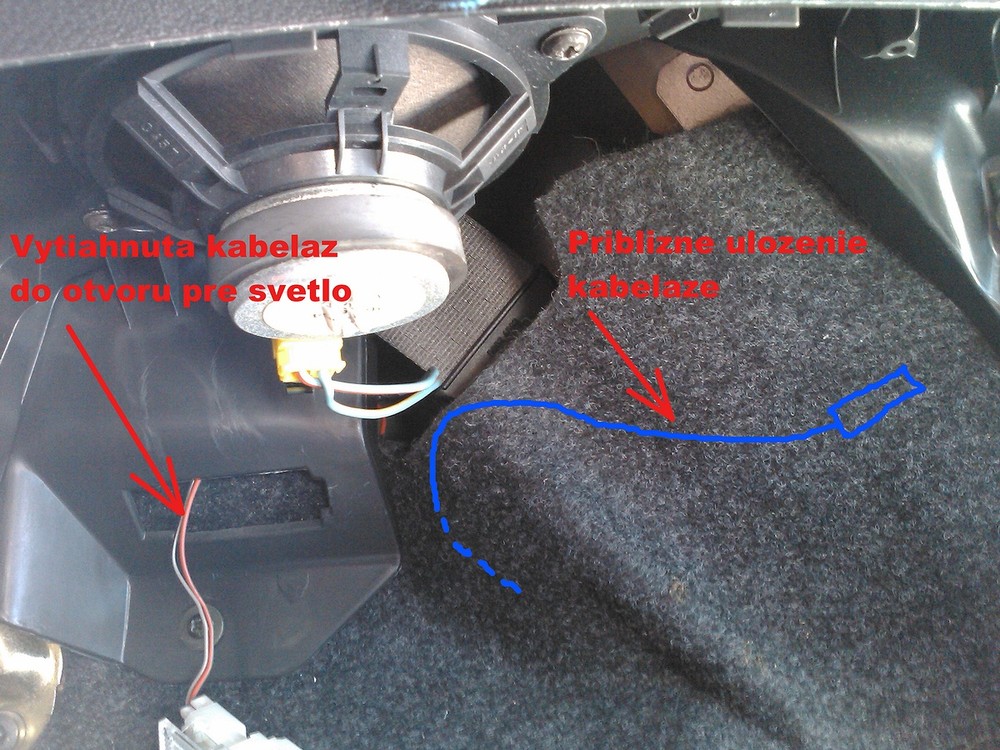

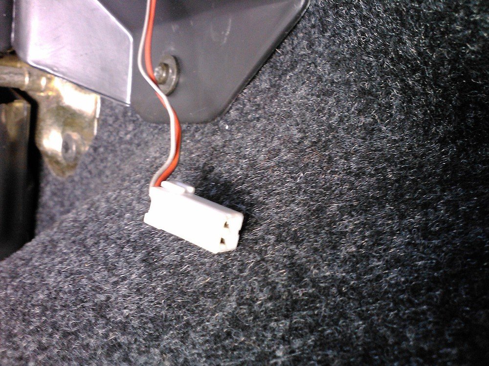

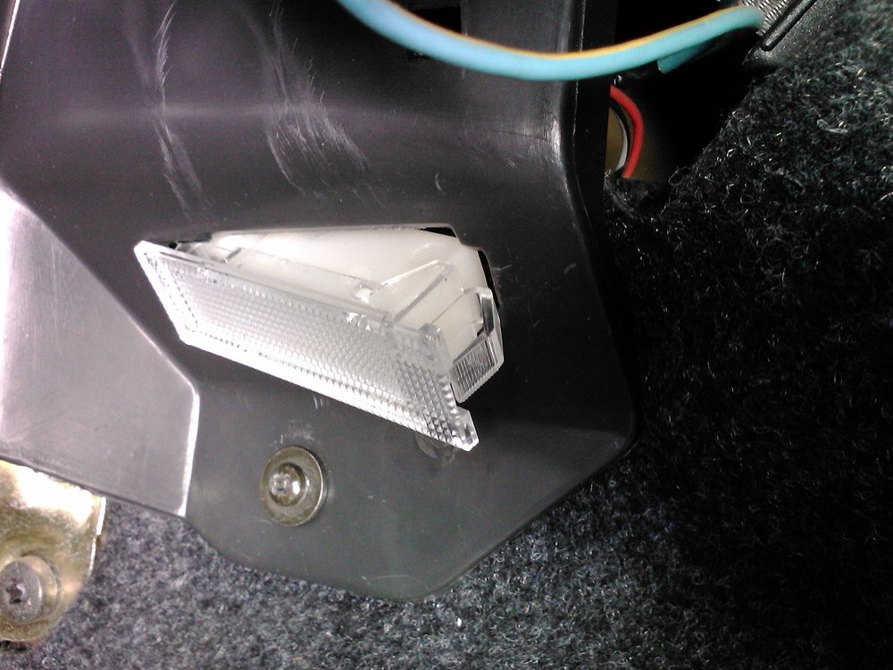

Osem rokov jazdim bez svetla v kufri a teraz som narazil na toto forum a zistil, ze MK2b by mal mat predpripravenu kabelaz?
Tak som zasiel do Fiatu, objednal svetlo (22 EUR?) a namontoval. Nebolo potrebne nic rozoberat, len trocha odtiahnut tapacirung, robota na 5 minut. Pre nazornost prikladam aj fotky.

Prisiel som do Fiatu a povedal, ze potrebujem svetlo do kufra Punto 5dv. 188. Chalan to nasiel v tom softe na nahradne diely a objednal. Mam niekde v aute aj skatulku, v ktorej to bolo, tak pripadne mozem pozriet a napisat presne to cislo.

Chlapci, pre mna za mna si tam dajte aj farebnu hudbu z Lidlu. Ja som potreboval svetlo do kufra bez toho, aby som musel tahat nejake kable, letovat a lepit led pasiky. Je tam standardna 5W5 ziarovka, tak necakajte zazraky. Na orientaciu v tme mi to bohate staci a 20 € nastastie nemusim riesit.
