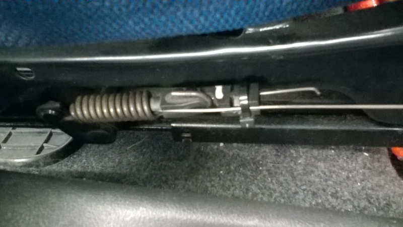

No jo skusim, len sa mi doteraz na to nechcelo pozerat lebo je furt zima a prsi a v garazi sa mi tlacit nechce.Jenda01 píše:Sedačky jdou posouvat po sklopení obě. Zkus kouknout na zámek který uvolňuje pojezd sedačky jestli neni seklej je dole na jedný kolejničce.
Ale inak posuvat ide v pohode s tou pakou pod sedadlom, tak neviem ci by to mohol byt sekunty zamok, asi nie. Neviem ako funguje to odomykanie po sklopeni operadlo, ani ci sa k tomu da dobre pristupovat alebo to rozobrat.

Ja uz som to nasiel tiez, na konci kde bol ten drat v dierke mechanizmu sklapania operadla sa ten hacik z dratu ulomil a tym padom ho netaha.
Nerozoberal som to este, nechcelo sa mi. Snad sa to bude dat nahradit nejakym inym drotom, nechce sa mi zhanat original.
