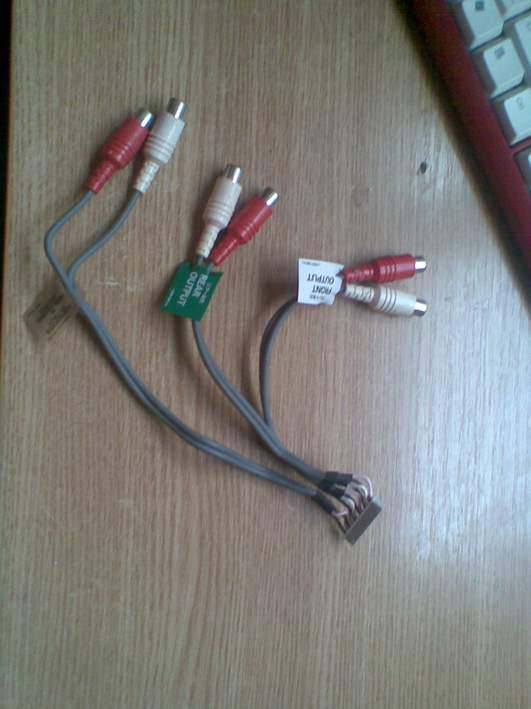

Dobry den ,chtel bych vas pozadat o radu mam radio PIONEER DEH-4000UB ktery ma 2kanaly na zesik podle me a zesik CARPOWER HPB-604 ktery ma 4vystupy na change normal basak mi funguje prez jeden kanal ale kdyz chci pripojit normal repraky tak mi nehrajou jen sumi a nvm cim to muze bejt jestli mam nejak ty change spojit nebo tak?diky za radu

Ahaaa, uz jsem to pochopil tim change mas na myslim klasicky cinch. Jinaak teda predpokladam mas na radiu dva cinche , jeden cerveny, jeden bily (pravy a levy) to znamena ze mas 1x RCA vystup. Ze ti repra nehraji je divne, zkus se podivat jestli mas vystup z radia zapnuty a jestli treba to neni enom ciste subwooferovy vystup s filtrem pro nizke frekvence. Jinak tedy, kdyz oba dva cinche pripojis do zesiku, tak ti musi hrat dva vystupy na bednu, takze treba subwoofer a jeden dalsi reprak, na cinche existuje i rozdvojka , kdybys chtel pripojit signal na vsechny. Jinak teda jestli mas zapojeny pouze jeden cinch tak je jasne ze na zesilovaci ti pude vystup pouze na jeden nejaky reprak
