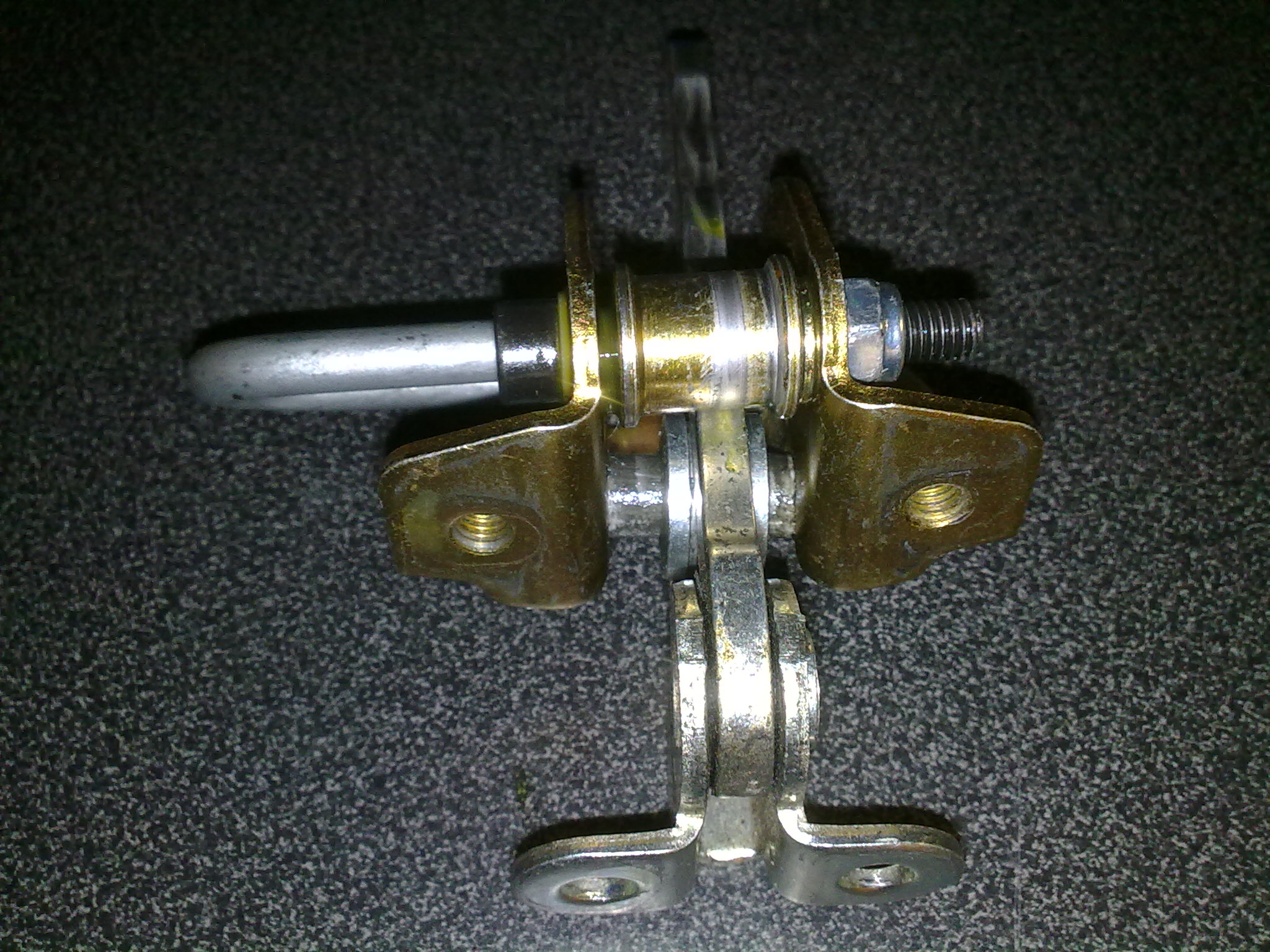

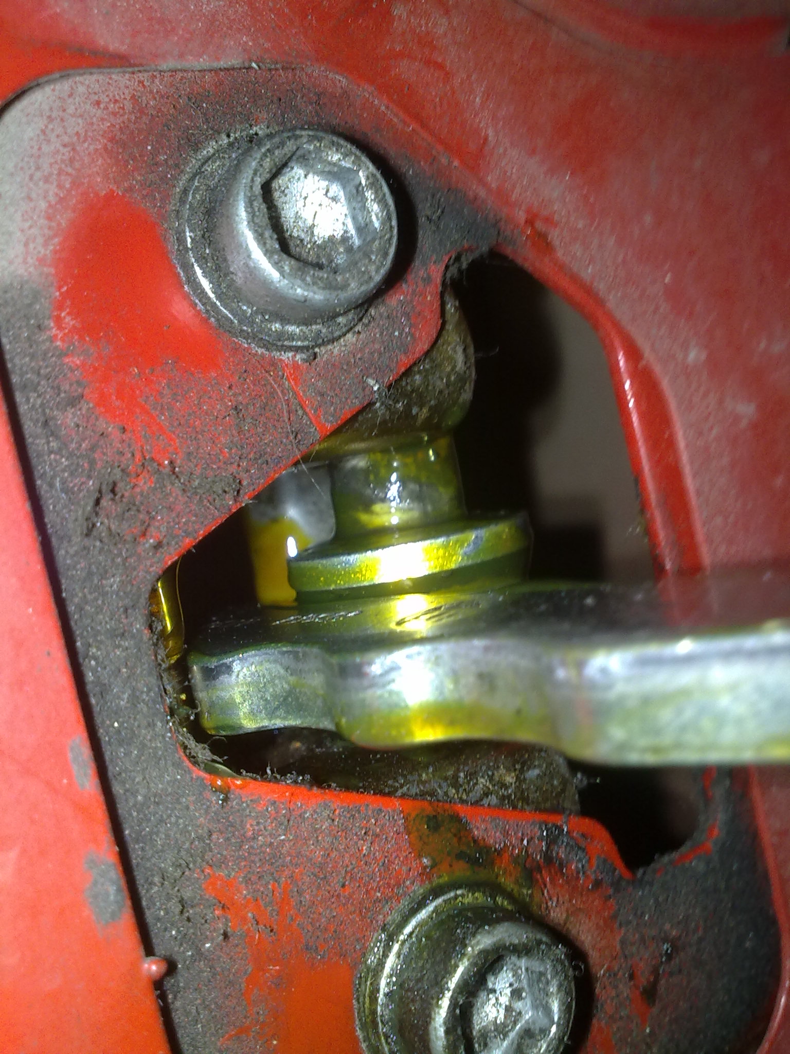

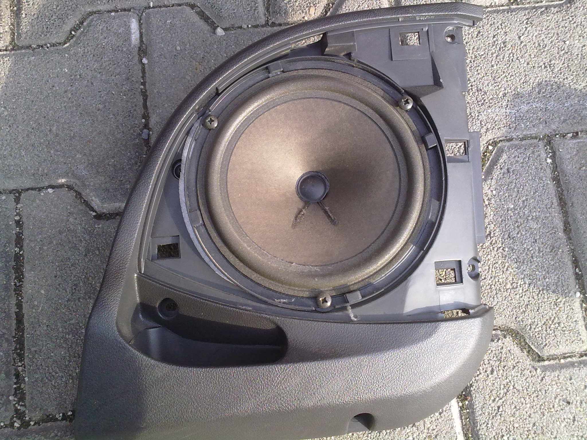

Mne zacali pukat lave predne dvere na poslednom stupni - pri uplne otvorenych dverach. Dam sem postup, ako som to robil, tak to hadam niekomu pomoze, co bude mat rovnaky alebo podobny problem.
Rozobratie:

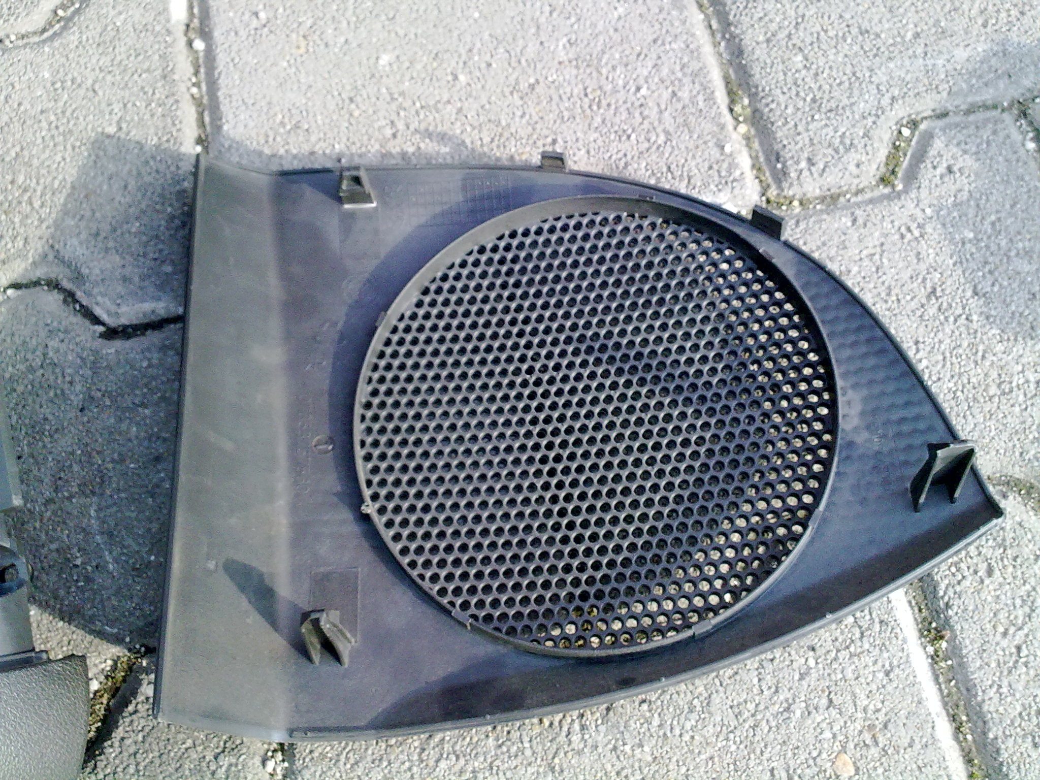

1) zhodit dole kryt reproduktora - ten dierkovany plast. Dost fest to tam drzi, takze treba silno tahat
2) odskrutkovat 6x srobu oblozenia reproduktora (okolo, samotny reproduktor netreba)
3) odpojit konektor reproduktora (zlty)
4) odskrutkovat 2x torx, ktore drzia obmedzovac na karoserii
5) odskrutkovat 2x imbus, ktore drzia obmedzovac na dverach
6) vytiahnut obmedzovac cez dieru reproduktora dovnutra dveri a nasledne von
Obrázek Obrázek
Obrázek Obrázek Obrázek

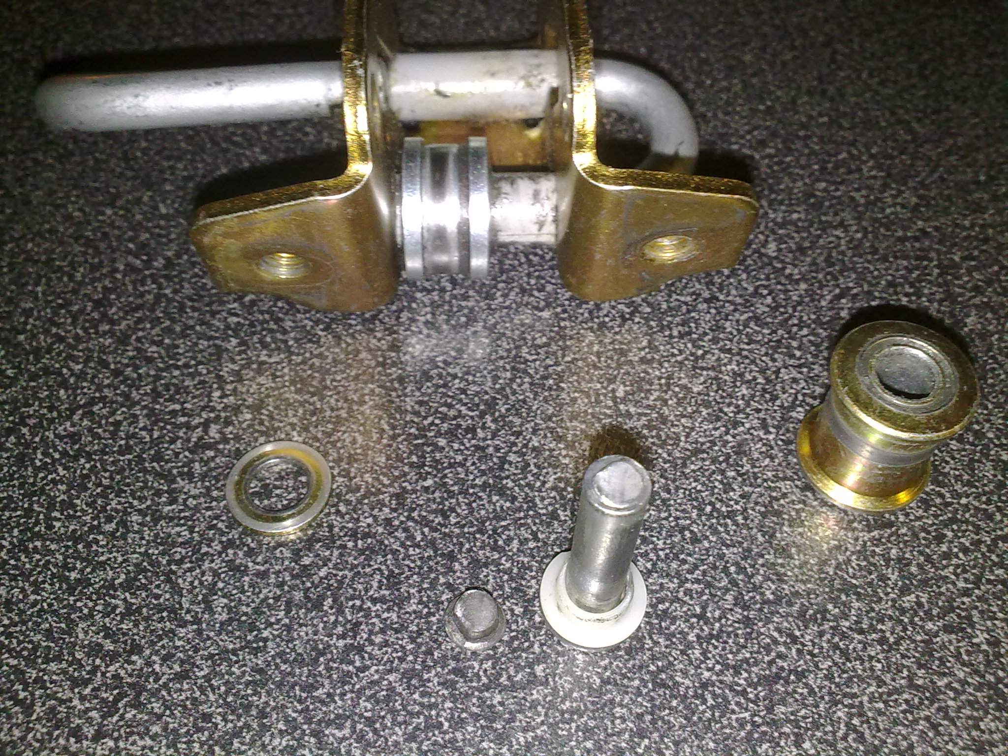

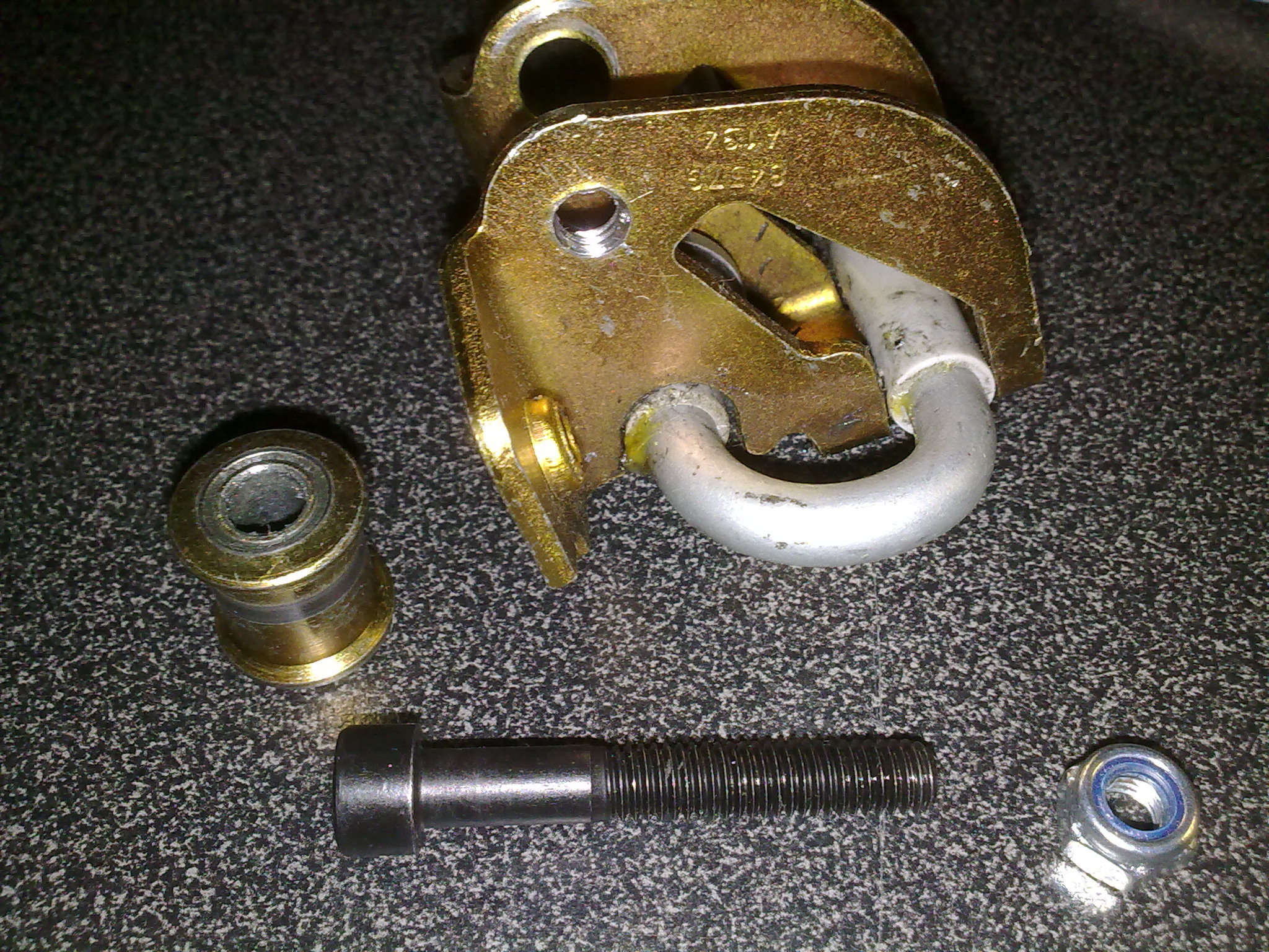

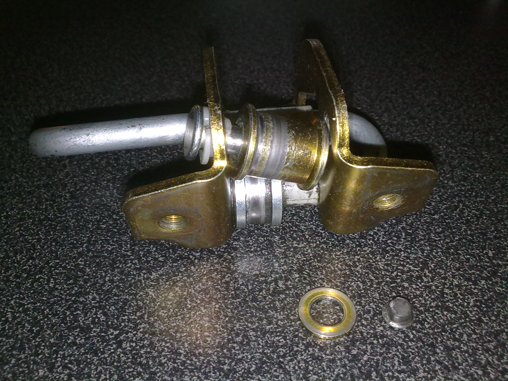

Ako vidno z fotky, zlomil sa ten kolik, ktory drzi pevny valcek oproti valceku na pruzine. Zvazoval som rozne sposoby, ako to opravit, nakolko povodne bol zvrchu zarazeny do toho kolika nit. Neslo to odvrtat ani vytiahnut, musel som teda vymysliet nahradu. Priemer toho kolika je 6mm, tak som to nakoniec vyriesil tak, ze som pouzil 6mm imbus skrutku (co som mal doma, tusim z Hornbachu). Hornu dieru prevrtal na 4.8mm (povodne 4.5mm) a narezal zavit 6mm. Lepsia by bola sroba z dlhsim tym krkom bez zavitu (v dlzke vysky toho valceka), nechcelo sa mi ale chodit po obchodoch tak som to riesil s tym, co som mal doma. Ta pruzina ma znacnu silu, takze pri kompletizacii je najlepsie tiahlo strcit medzi valceky na stojaka a otocit ho az po zasrobovani valceka. Nasledne som to zvrchu zatiahol M6 maticou, aby to nevypadlo a opacnym postupom namontoval obmedzovac naspat do dveri a ku karoserii.
Obrázek Obrázek
Obrázek Obrázek
Na tom poslednom obrazku mam naopak otoceny obmedzovac (to tiahlo), co som zistil az pri spatnej montazi na aute (pri rozobrati som si nevsimol presne, ako bol orientovany, kedze sa to rozpadlo hned po vybrati). Nie je ale problem to otocit aj na mieste.
Hadam to niekomu pomoze, aby vedel, ako to vnutri vyzera. Ten pevny valcek je viacej namahany, nakolko pri uplnom otvoreni dveri sa ten hak na konci obmedzovaca zavesi prave o tento pevny valcek a zastavi dalsie otvorenie dveri. Tak nakoniec povolil ten nit, aj ked po takmer 10 rokoch sluzby a na najviac pouzivanych dverach.
