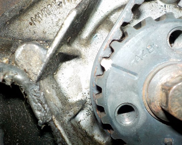

Dnes jsem si udělal rozvody na puntu 1.2 8V, abych byl více v obrazu.
Sice se zadařilo až na druhý pokus, při výměně svíček, konkrétně druhého válce, jsem musel odpojit pár kabelů, abych se k ní vůbec dostal, a jak to tak chodí ten od klapky jsem nezapojil.
A teď k tomu podstatnému, mě nula na setrvačníku odpovídá této poloze na řemenici.
https://www.club-fiat.com/download/file.php?id=12617
