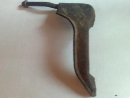

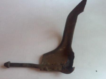

Zdravím vás punťáci, mám problém. Upadla mi součást podvozku, která držela katalyzátor. Chtěl jsem ho koupit normálně v obchodě, ale buď nevěděli co s tím nebo mě rovnou poslali do Fiatu. Na stránkách různých výrobců jsem to nenašel. Zajímalo by mě kolik to tak může stát?
Je tu možnost, že by mi to kamarád přivařil zpět, ale pokud by byla cena za nový relativně do 500 Kč tak koupím raději nový. Bojím se že by to nevydrželo.
V příloze zasílám obrázky té části.

at ti to kámoš přivaří, pokud to umí nemusíš mít strach, že by to upadlo. a rovnou překontroluj podlahu, at ti ji případně zrovna vyvaří
