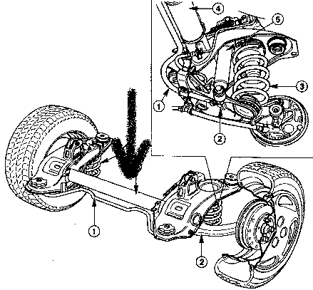

Zdravim zjistil jsem ze mam rezavy zadni nosnik ma zadni naprave viz foto...chtel bych jse zeptat jak jste da tato cast opravit a jaka je tak odhadovana cena moc dekuji....

co na tom chceš opravovat? :D jako třeba vybrousit a vyvařit? :lol:
jediné co můžeš udělat to odřít kartáčem a znova natřít barvou(cca 300kč za barvu), nebo pokud to máš vyžrané tak, že je to nebezpečné(o čemž pochybuju) tak koupit nový
jak je staré to auto?

Auto je z roku 1996 Fiat punto 55s
Re: Nosnik zadni napravy....
ved to ti nemoze zhrdzaviet ani za 20 rokov sak my sme mali zigulaka a tam jedine co zhrdzavelo bola karoseria nechapem ako sa ti mohlo hento poskodit no pokial to mas hrdzave ako hovorili ostatny OBRUSIT a NATRET ale pokial tam mas dieru kup zadnu napravu lebo asi ti nikto nepreda ten samostatny nosnik rozoberat to by sa to asi nikomu nechcelo

Ja som mal tiez tento problem ale s prednou napravnicou ... zohnal som si cez inzerat druhy v dobrom stave a vymenil. V mojom bola vyzrata diera velka ako past. Takze oprava neoprava, vymenil som za druhe ... vyslo ma to 50 euro
