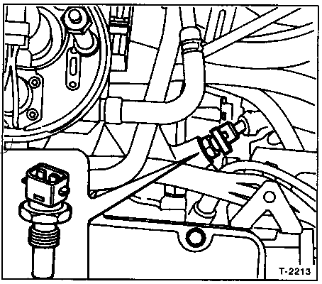

Tady máš obrázek kde to čidlo najdeš.
- snimtk.gif (10.08 KiB) Zobrazeno 9864 x

Re: ukazatel teploty chladici kapaliny
To čidlo na obrázku snímá teplotu pro řídící jednotku.
Čidlo pro budík v palubovce je na druhá straně ze zadu na hlavě v místě kde saháš pro olejovou měrku.

Jej, tak to se omlouvám za špatné informace, příště se polepším.
