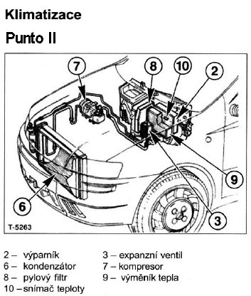

Viete prosim aký je prístup k radiatoru v Punte mk2a?
Mam obrazok z knihy jak na to. Ak je cislo 9 radiator, pristup asi bude dost na houby.
Auto ma klimu.
Mam podozrenie na netesny radiator, rad by som to skontroloval.

Videl som tu na fore rozobranu MK1 kvoli radiatoru, nechcel by som...
Heh, to by bolo hodno keby mala MK2 pancierovy radiator :)
Stale sa mi zavzdusnuje chladiaci okruh, no pri kureni sa okna nerosia, v interieri chladiacu kvapalinu nevidno ani nie je necitit.
Ak by isiel radiator von lahko ako v Brave, pozrel by som to
(http://www.fiatbravaklub.com/fiat/disku ... 0&offset=0" onclick="window.open(this.href);return false;)
Tak asi tesnenie pod hlavou...

No to urcite nebude radiator !! to by si citil a tie okna ani nehovorim ja to poznam s mk1 .. Akoze ten pristup v brave to je fakt super oproti puntu .. ale urcite by musela ist dole aj palubovka lebo ked sa aj kuknes do motoroveho priestoru tak je tam vidiet vyvody s radiatora tak isto ako aj na mk 1 .. ale moze to robit tesnenie hlavy .. vyskusaj ci ti netlakuje hadice alebo ci nieje olej taky mliecne hnedy alebo kuknut vodu ci neni citit olejom alebo benzinom
