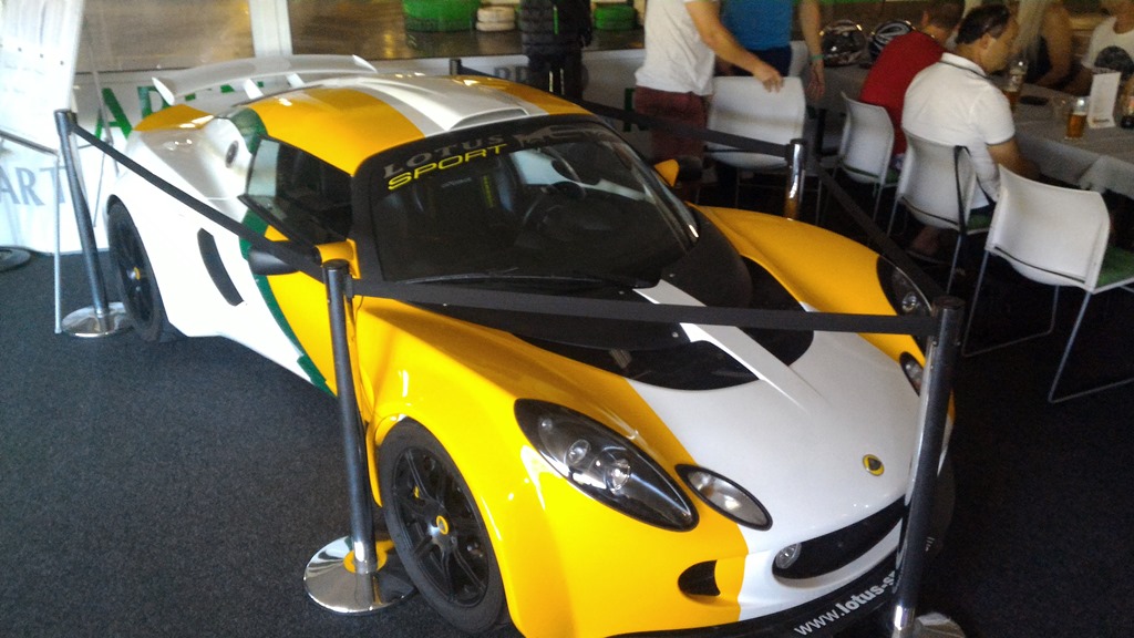

Tak jsem byl teď na motokárách na Brněnským výstavišti a trochu jsem se zamiloval.
2 hodiny jsem seděl vedle tohoto Lotus Exige S, pak jsem na Google zjistil, že je na prodej:
https://www.tipcars.com/lotus-ostatni/l ... 30624.html" onclick="window.open(this.href);return false;
Myslíte, že by měl problémy s retardéry? Světlá výška vozu 110 cm.
