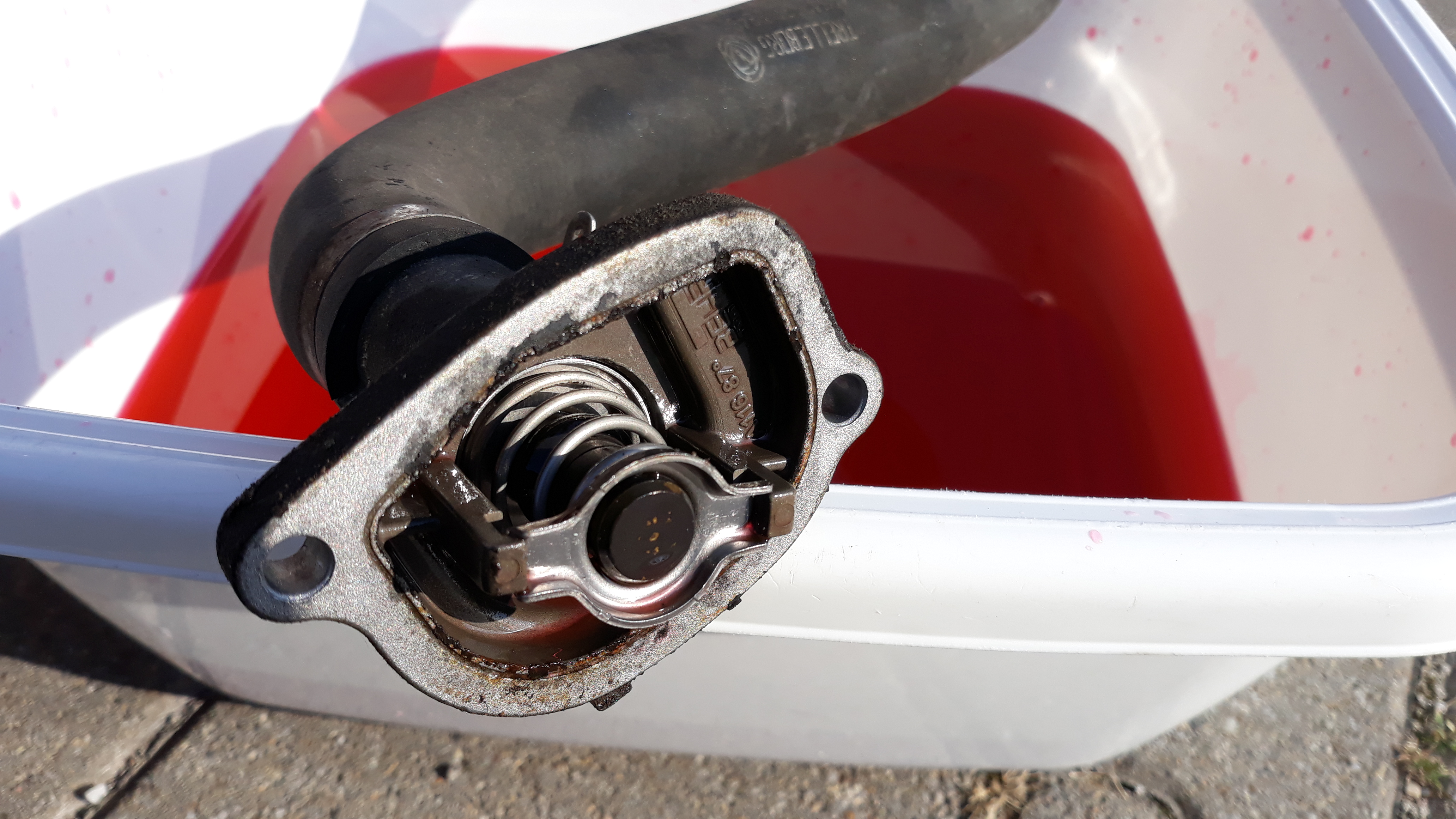

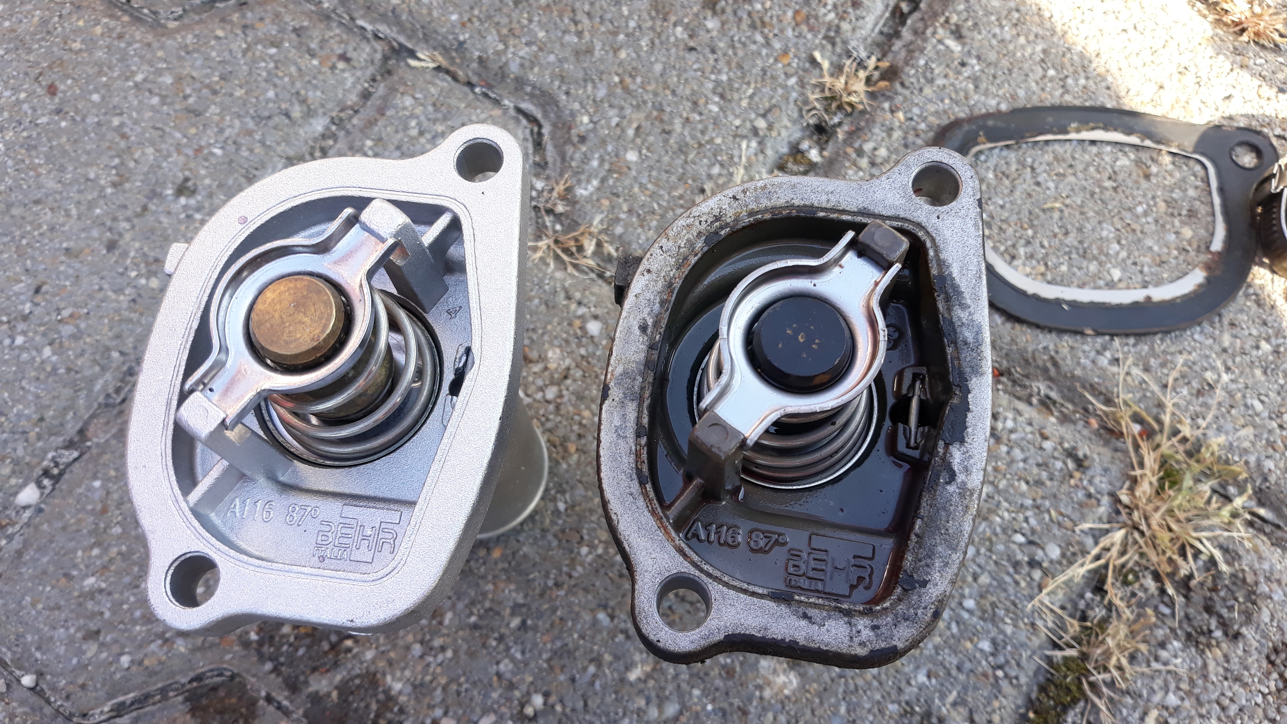

Termostat som teda vymenil. Vizualne vyzeral na svoj vek ok, zrejme sa ale neotvaral naplno. Mozno ho este otestujem v horucej vode. Novy som dal identicky, prva skuska v pondelok do prace a z prace v kolone ok, teplota sa drzala cely cas v strede, len raz vysla o dielik hore, ale po pomalej jazde sa vratila na polku. Takze vyzera, ze vymena pomohla. Dakujem za rady.

Okem špatný termostat nepoznáš, leda ho vyzkoušet v horké vodě. Akorát je mi divné, že se zvedla teplota v té koloně, netuším jak je ovládaný ventilátor a jestli nemáš dvourychlostní . Připomíná mi to můj případ u marei, kde mi nechodila první rychlost.

Termostat dnes stojí pár kaček,myslím,že ani nemá cenu ztrácet čas a zkoušet ho v horké vodě,vyměnit za nový a hotovka. A jak psal Martin tak bych pak pro jistotu testnul i funkci ventilátoru,odpojit konektor z čidla a na tvrdo propojit kontakty zda se rozjede. A pak i vyzkoušet čidlo v horké vodě zda spíná.
