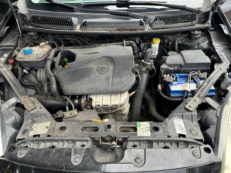

Update. Konzultace s dalším mechanikem. Bez měření, ale rozumný názor. Těsnění v háji + hlava- ventily atd na repasi. Udělat a uvidí se. Písty a vůle se změří po rozdělání hlavy. Na Go hlavy by se našel maník. Bohužel mechanik nemá čas na rozdělání. Ve frontě asi 10 jiných motorů. Buď budu čekat, což mne neomezuje. Ještě mohu oslovit jiného na rozebrání a pak hlavu na repasi GO. Cena cca do 3-10 000kč repase dle poškození.
Jinak jak psal Vladka1 a koupit bouračku s motorem ok. Objevil jsem T-jet 110kw celé auto, ko převodovka a kdo ví co ještě. Když vidím tu černou nádobku kapaliny, vidím tak problém. Předpokládám, že také těsnění + olej v kapalině a kdo ví co dál.
Cena za auto dobrá, ale někoho, kdo se nevyzná je to loterie.
Váš názor?
