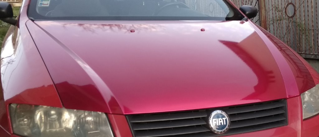

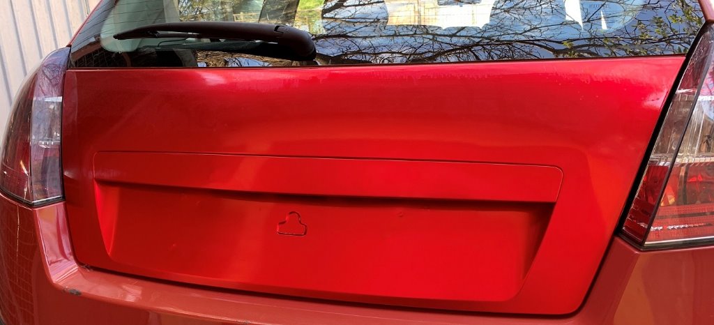

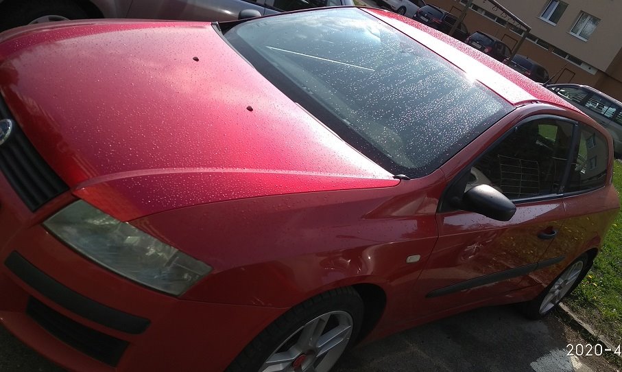

Tak sme sa do toho pustili :D
Zatiaľ len kapota, strecha a zadný spojler.
HeFab
Příspěvky: 171
Re: Autofolie
Příspěvek od HeFab »

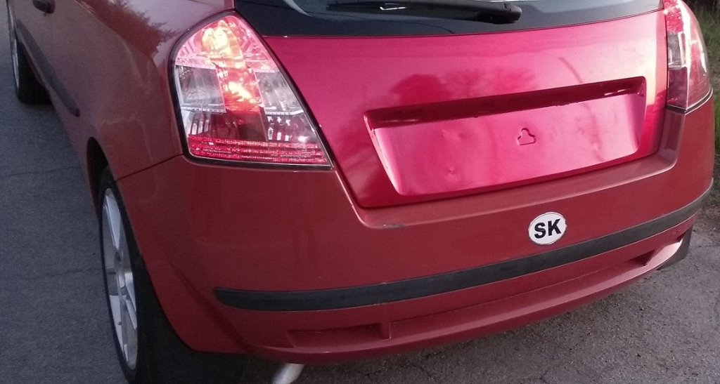

Pribudli kufrové dvere :wink:

No vypadá to luxusně 8) to sis lepil sám? Jak si postupoval,já jsem zkoušel lepit černou lesklou folii na střechu Stila páč se na střeše šupal lak,ale vůbec se mi to nepovedlo,nakonec jsem to strhnul dolů a vysral jsem se na to :D

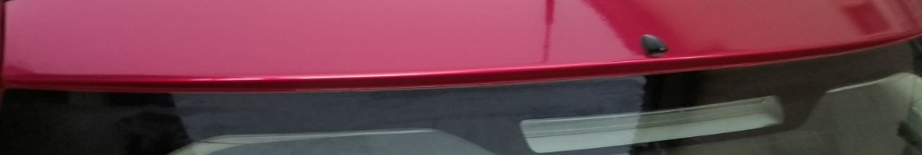

Detail ukončenia fólie pod sklom kufrových dverí silikónovým tmelom:
Spojler kufrových dverí.jpg (19.37 KiB) Zobrazeno 14184 x

Lišta osvetlenia ŠPZ
lišta osvetlenia ŠPZ 3.jpg (79.64 KiB) Zobrazeno 14153 x

klobúk dole - profi robota

Designer píše: 30 dub 2020, 11:02 klobúk dole - profi robota
Díky za pochvalu :D
ALE k profesionálnej robote to má ešte fakt ďaleko :wink:
Po prvé (týmto nechcem nikoho odrádzať) - fólia nič nezakryje :!: Slúži to v podstate na zmenu farby. Všetky nedokonalosti lepeného povrchu bude po nalepení fólie vidieť. Aj spadnutý vlas. Každé zrnko prachu. So vzduchovými bublinkami sa síce dá vysporiadať (prepichnutím), ale to je dosť "drastické" riešenie :mrgreen:
Ďalej - fólia nie je úplne nepriehľadná (hrúbka fólie je len nejakých 0,14 - 0,20 mm). Takže ak je na lepenom povrchu nejaký fľak, ktorý má iný odtieň (napríklad nejaké pretmelené miesto), bude to vidieť. My sme na ďobky po kamienkoch použili originál farbu namiešanú presne na odtieň auta. Jasné, že až tak to nemusí byť, ale ďobky po kamienkoch bez ošetrenia fólia neprekryje, skôr ich ešte zvýrazní :(
Ak sa lúpe bezfarebný lak, táto vrstva má hrúbku cca 0,20 mm - pod fóliou to bude vidieť.
Takže tak.
Na profesionálne prevedenie je potrebné okrem iného bezprašné prostredie a bezchybný lepený povrch. A to nebol náš prípad :(
Re: Autofolie
Koupil jsem folii která měla nějakou "technologii" proti vzniku bublinek,takže s tím jsem problém ani tak neměl. I loupající se lak na střeše jsem brousil pod vodou vodním smírkem,takže povrch byl nakonec krásně hladký. Lepili jsme to ve dvou,ale i tak se nám ta plocha nedařila prostě dokonale překrýt a dělalo to vrásky. Tedy zpočátku to šlo hladce,ale od poloviny střechy už to začlo dělat bordel. Nakonec jsem to musel strhnout. Možná bych udělal líp kdyby jsem si předtím proštudoval nějaký návod na netu :roll: jestli se to nemusí lepit pomocí jarové vody apod... :roll:

Ani nám sa na prvý krát fóliu nalepiť nepodarilo - nakoniec sme ju strhli dole :cry:
Sú rôzne fólie a aj rôzne technológie lepenia. Videonávody existujú, je dobré si ich pozrieť, ale prax asi nenahradia :? Netreba sa vzdávať :wink:
