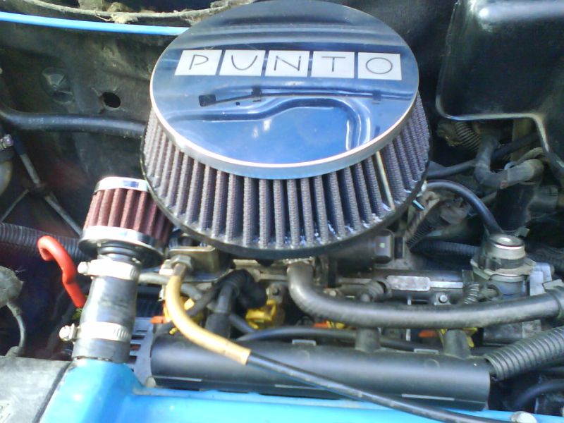

čawte všeci..mam problem s mojim športovym filtrom ..ked auto beži na voľnobeh tak zboku vidno jemne dymenie ..je to normalne ?ten dym smrdi ako vyfukove splodiny..mam filter KN priamo na škrtiacej klapke original pre punto s motorom 1.1 a 1.2 ..poraďte mi..hlavne tý ktorý maju ten isty filter na klapke..dikes..pridavam foto kde je to miesto znečistenia odkiaľ to dymí

podľa mňa by to dymenie mohlo spôsobovať odvetranie motora(či ako sa tomu hovorí), proste tá hadička čo vychádza z víka ventilov, z tej fotky nevidiet dobre ako máš to odvetranie poriešené, či to máš napojené tak ako origo do vzduch. filtra, alebo máš na tom odvetraní malý filtrík(ako ja):

nie ja tam mam normalne original od odvetravania klukovky ku filtru taku gumenu hadicu..že to odvetrava rovno z velkeho filtra a nemam tam ten maly filtrik

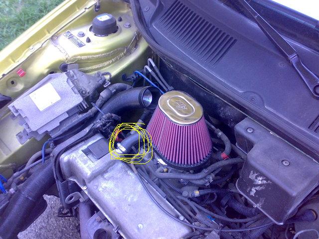

takto to je riešene..

práve to som myslel, že ked to máš napriamo fo filtra, tak by to dymenie mohlo byť s toho, všimol som si totiž, že s toho mojeho malého filtra na odvetraní tiež uniká jemný dym( olejové výpary)

som rozhodnuty..kupim ten maly filtrik na odvetravanie klukovky a použijem staru hadicu ktora tam bola ešte od klasickeho airboxu..len rozmyšľam s čim dočasne vyplnim tu dieru vo filtri zo dpodu ktora tam teraz ostane..silikonovy tmel na okna by mal v pohode stačiť že..po uschnutí sa z toho urobi taka pevna guma..tesnil som s tym repraky a dobre to tesni..vaše nazory ? :?:
