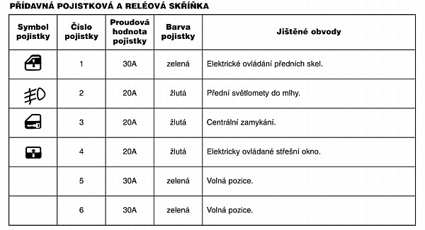

Staci
- 1.jpg (47.83 KiB) Zobrazeno 5229 x

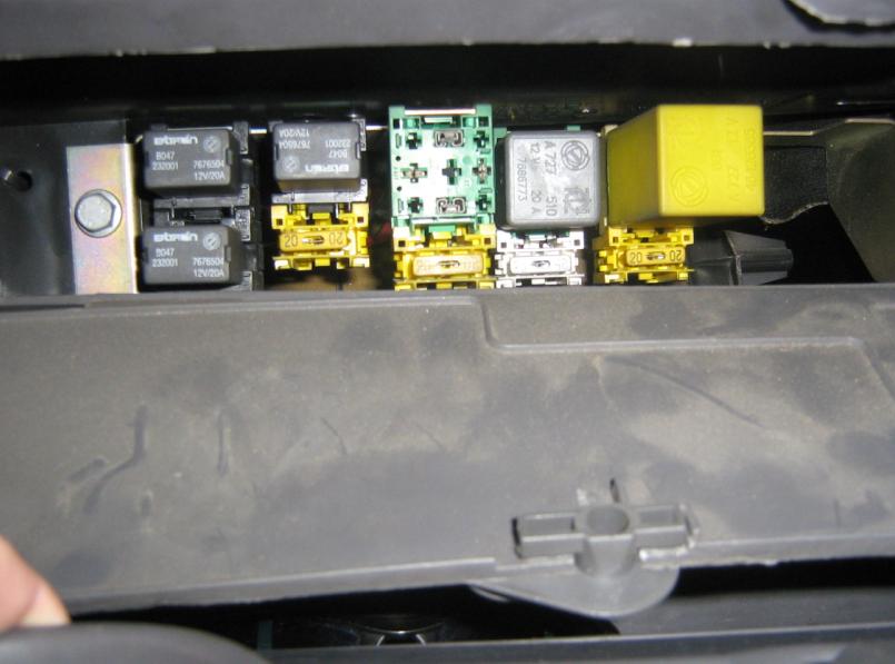

spíš bych potřeboval vědět, kde je ta pojistka? ,,,jestli mi tady chybí a nebo je úplně někde jinde? Tohle je foto těch pojistek v kastlíku
- pojistky.JPG (49.38 KiB) Zobrazeno 5215 x

Re: Přední mlhovky na punto mk1
já sem právě na tu stranu u řidiče na pojistky koukal a tam sou na tom plastovým deklu jednotlivý symboly, ale symbol k předním mlhovkám tam právě že není...tak co teď

Mne to nedalo a bol som sa pozreť do auta
ale ani ja nemám vyznačené že ktora poistka je pre predne hmlovky a tie poistky v kastlíku mám inak usporiadané ako ich máš ty.

ja mám poistku na predné hmlovky práveže na pravej strane v kastlíku, tak ako na tomto odkaze: http://web.telecom.cz/rozsini/puntoMk1/elro.htm" onclick="window.open(this.href);return false;
,ale zdá sa mi že ty to máš trocha inak usporiadané, tak som si niesom istý...
tak teda na ktorej strane je ta poistka na hmlovky? Akysi som z toho terazky zmeteny
A co keby si preventivne povytahoval vsetky poistky? Tak aspon zistis ktora je vypalena a urcite nato prijdes
Ale Matto ma pravdu, bude to na pravej strane, tam su poistky pre volitelnu vybavu, t.j. punta s lepsou vybavou co maju napr. el.okna, takisto predne hmlovky, el. stresne, central atd. takze jedna z nich
