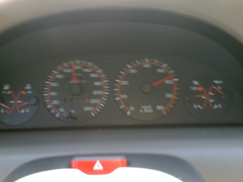

čaukec všem, měl bych opět dotaz a to na tlak turba. Dnes sem se byl proletět, a nějak se mi to nezdá, sem si řikal že to bude asik zvykem, ale pak sem se podival na rafičku tlaku turba a asik fakt nějak turbo málo táhne. přikládám obrázek a na obrázku to valim na 3ti stupen.

no podla mna je to v norme.sice na jednotke a dvojke mi ta rucicka vystreli az za 1.6 ale potom zostane stat skoro vzdy asi takto.parkrat sa mi ale stalo ze mi aj pri trojke alebo stvorke vyletela kusok pod 1.6 takze tak.

Ahoj,
V těhle otáčkách by ti sériový neupravený turbo mělo tlačit cca 1,1-1,3 baru, vzhledem k tomu že tobě sotva vyrovnává podtlak na 0 je to problém a v normě to určitě není.Prvotně jde o to jestli takhle málo tlačí vždy a nebo někdy tlačí i víc.Nicméně než se pujdeš věšet, zkus si projít ovládací podtlaky a potom se zkus kouknout někde do sání (rozpoj ho a jukni do hadic, jak moc je v nich oleje-nějakej tam bude určitě to je u GT normální, ale nesmí ho tam bejt jak v litvínovský rafinerii.Pak dej vědět jak to tam vypadalo a zda nemáš přicpaný ovládání, případně přirostlej ventil podtlaku.Kdyby bylo nejhůř, sériový turbo na GT po repasy se mi tu někde válí a v životě ho už potřebovat nebudu (jezdím s HKS
) tak by jsme něco vymysleli.

mne moje GT presne takto tlaci...to je v poriadku neser sa do toho

suhlasim!

jak pise Potkan tohle je normalni

no ja vám teda páni neviem...mne tlačí aj na 3 aj na 4 aj na 5ke uplne tesne pod červeným

a nepozeras ty na palivomer? ked na to pritlacis na trojke, stvorke a patke, nadrz v pi... pardubiciach(pokus o vtip)sperhy píše:no ja vám teda páni neviem...mne tlačí aj na 3 aj na 4 aj na 5ke uplne tesne pod červeným

pri tychto otackach je ten tlak v pohode, odsleduj to pri trochu nizsich otackach, cca do 5500, odtial uz tlak prudko klesa.
ak nevystupi vyssie, prekontroluj podtlakove hadicky,aj v palubovke co ide do budiku.pripadne pozri ci nedymis z vyfuku na modro alebo bielo

jak to ja priebezne sledujem,tak mne ten tlak zakazdym vystreli aj do cerveneho a vzapeti klesne asi do tristvrte stupnice a tam stoji.a to aj ked pocujem ako mi fuci niektora hadica od turba ale nemam cas sa na to pozret
