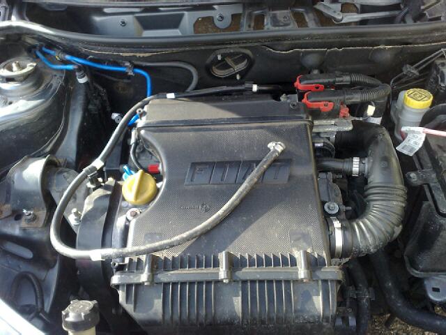

tak isto cítim z výfuku benzín.. ale auto fachá :). Len v motorovom priestore mi trčí voľne nejaká gumová hadica so skrutkou ako štupeľ... hmmmm.

polomiso píše:tak isto cítim z výfuku benzín.. ale auto fachá :). Len v motorovom priestore mi trčí voľne nejaká gumová hadica so skrutkou ako štupeľ... hmmmm.
... nahod foto a dozvis se co to je ...

toto.
inak auto bolo búrané... Ale všetko ide ako má. A na emisnej som este nebol. Tak som samé ucho:-)
