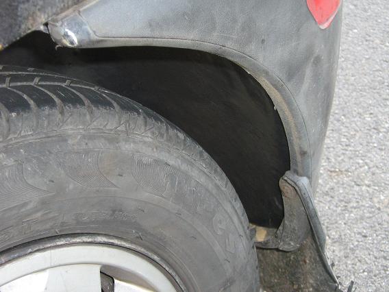

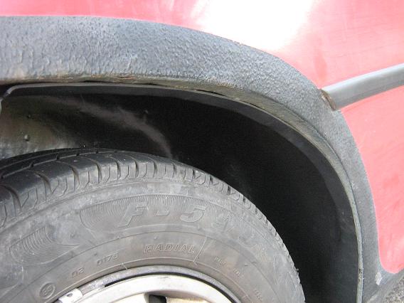

Dnes jsme u kamaráda vyvařili díru v pravým zadním blatníku Nakonec jsem palivovou hadici nesundával páč jsem dal mnohem větší kus plechu a ovařil jsem to kolem dokola hadici sem obalil velkým namočeným hadrem Všechno šlo v pohodě bohužel sem to zapoměl nafotit Na levý straně nebylo vařit co blatník byl v pohodě Do obou jsem napasoval plastová nadkolí a vypadá to celkem obstojně akorát ten tvar Poláci moc netrefili Posuďte výsledek:levá strana
Punťa fire, Rosso Tiziano

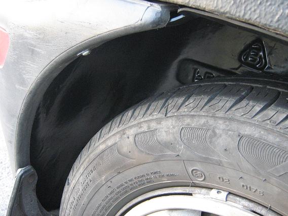

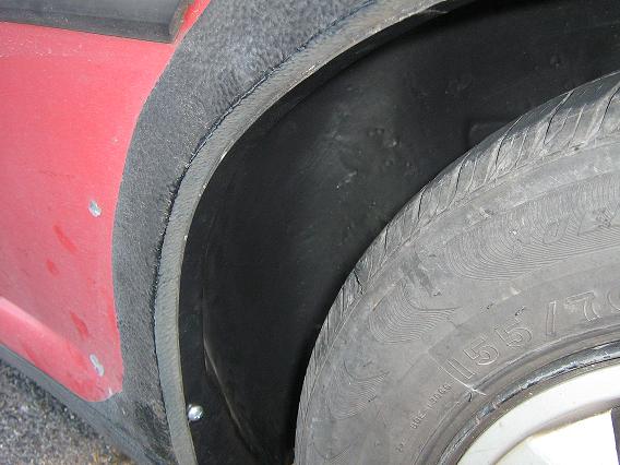

pravá strana:

namlo sa to zasunut do vnutra lemu??
peta.smolik
Příspěvky: 2559
Bydliště: V.M.
Re: oprava blatníku
Příspěvek od peta.smolik »
xeromax píše:namlo sa to zasunut do vnutra lemu??
To by nešlo páč na tý výplni jsou naznačený a nalisovaný výstupky který jako jediný co na tý výplni jakž takž lícuje s tvarem lemu blatníku takže jinak to nejde Ten plast sice moc nevypadá ale je docela silnej a není moc poddajnej (ono právě zdání klame) jednu stranu jsem tam pasoval skoro dvě hodiny a pomáhal jsem si horkovzdušnou lampou :D
