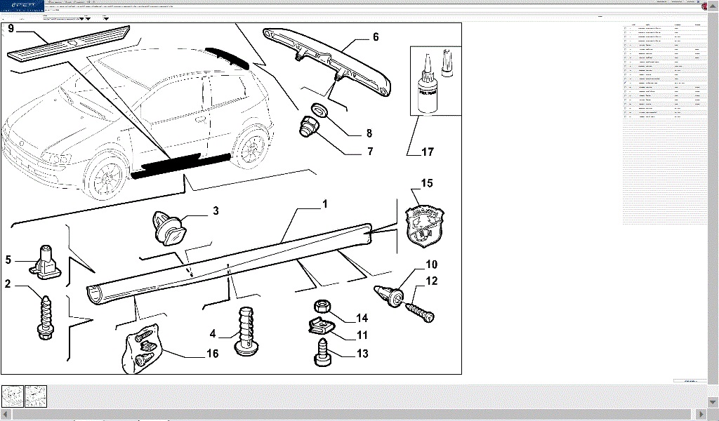

Super. A ešte otázka k upevneniu: Sú len lepené, alebo sa aj nejako inak uchýtajú? Bo cez ePER to vyzerá aj na nejakú sadu "uchytenia".

Co som pozeral tak oni sa ako keby nasadzuju. Maly by tam byt take cupliky, ktore keby si chcel demontovat ten prah tak tutovo sa vsetky zlomia. Plus ak som dobre videl na svojom tak je to tam este aj nasrobovane do kasne.

tak tak zospodu šroby...už neviem či sú tam nalisované matice v tých dierach kde sú gumové kritky alebo sú tam iné diery...a z boku sú tiež navrtané diery v prahoch a v tých sú zacvaknuté cuplíkami...
zaleži na šikovnosti či sa ti podarí ich zlomiť alebo nie....ked je teplo dajú sa pekna všetky vycvaknúť

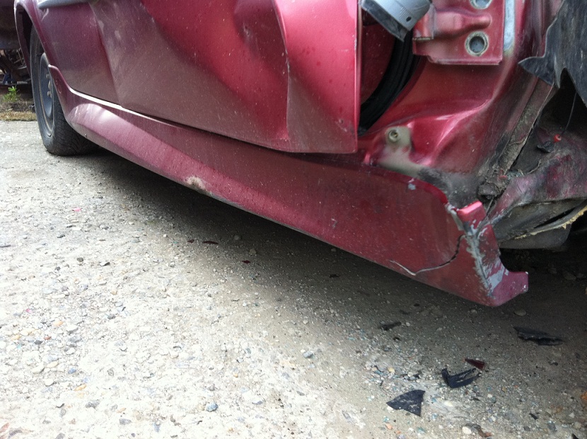

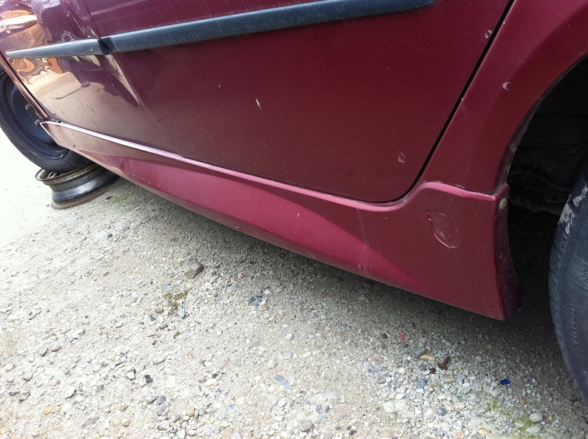

Ďakujem za odpovede. Našiel som na nete auto s takýmito nástavcami. Netuším, či je to originál a jeden je dokonca silne poškodený. Myslíte, že by sa to dalo opraviť?

su to origoš ale z 3 dveraka...ale nevadi
mali by to byť konkrétne z hgt
opraviť by sa to malo dať kedže je to plast ale či sa to oplatí opravovať...a ešťe tam chýbajú abart znaky ...
