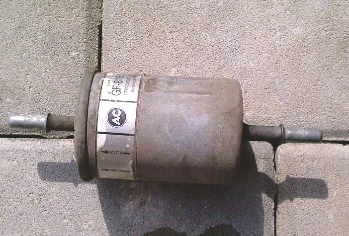

Re: Nenastartuje, když dojde benzín..Imobilizér??
zkus vyměnit palivový filtr pokud je ještě neměněný,když lehneš pod auto tak je na pravé straně zespod za podběhem u zadního kola

Příspěvek od Špunta75 »
Liborko..Já mám právě vše měněné..Vzduchový a palivový filtr. Bošáckejma svíčkama sem toho moc nevylepšil, ale budiš..jsou nový a kebely to samé. Podle mě je technicky vše Ok, ale elektronika bude někde zlobit. Ale abych dával litra za napíchnutí na počítač a on mi to projel, to je docela síla. Zatim shánim alternativní zdroje. Pomalu se psychicky na to budu muset připravit. :evil: Vsadim na to, že to bude porucha, kterou nikdy nikdo neodhalí. Ale jak říká Bobas, koupim si rezervu jako nádrž z V3S a možná už to nebude zlobit. :mrgreen: Ale stejně mi to vrtá hlavou :roll: :roll:
