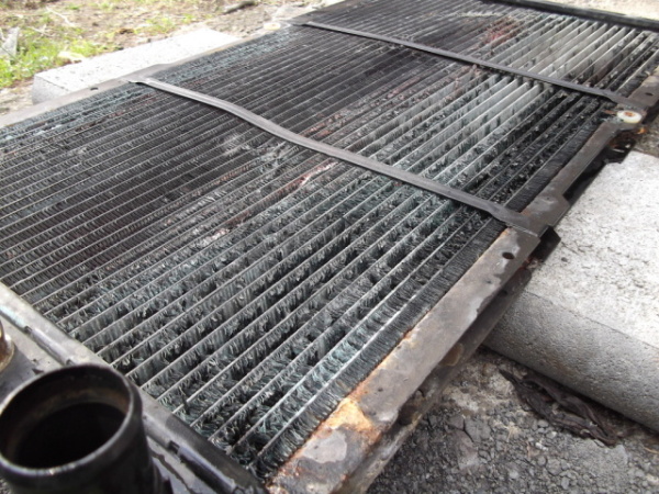

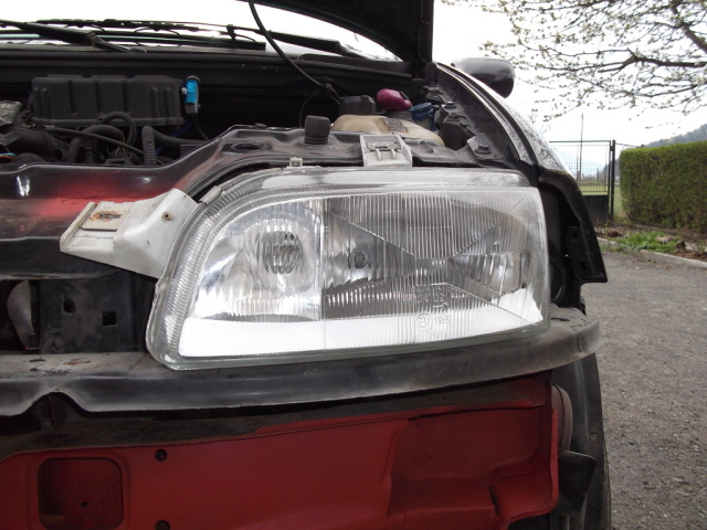

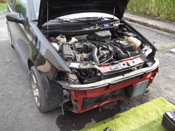

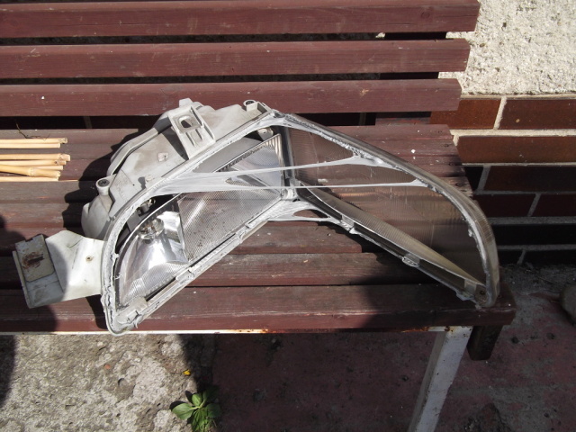

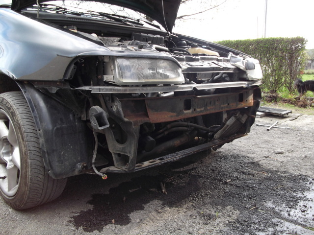

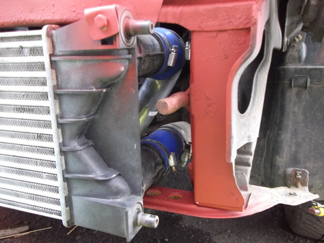

Vypada to ze konecne zacina leto, coz je moje sezona. takze jsem se pustil do naplanovanych oprav/uprav. Podarilo se mi nahrat paraboly prednich svetel tak, abych je mohl rozebrat. Svetla by ted mely byt cistejsi a hlavne ta listicka dole nalakovana. Hlavnim duvodem byl vodni chladic, ktery uz pri pohledu prekracoval svou zivotnost, ovsem pri vyndani z auta jsem zjistil ze je na tom jeste mnohem hure (foto) :) Umisteni intercooleru se mi zdalo dost nestastne, takze tady probehl prvni udprage, nasel si mistecko, kde nikomu neublizi a snad pohlti vetsi mnozstvi vzduchu. Pri te praci jsem rovnou vymenil olejovy filtr, coz je snad podle radcu docela dobry napad :)

Čím jsi nahříval ty světla???

Příspěvek od PuntoRacer »
vidim dobre, ze si tie svetla striekal na bielo? zaujimalo by ma, ako by vyzerali dobiela strieknute cele aj s parabolami..ale k ciernemu autu, co ja viem, ale rad sa necham prekvapit ked to bude zlozene:)...

Příspěvek od xeromax »
striekat parabolu??????????? haloooo, od paraboly sa predsa odraza svetlo od ziarovky a svieti ti na cestu
ja mam svetla z GT3jky a tie su komplet cierne vratane parabol a svieti to normalne
