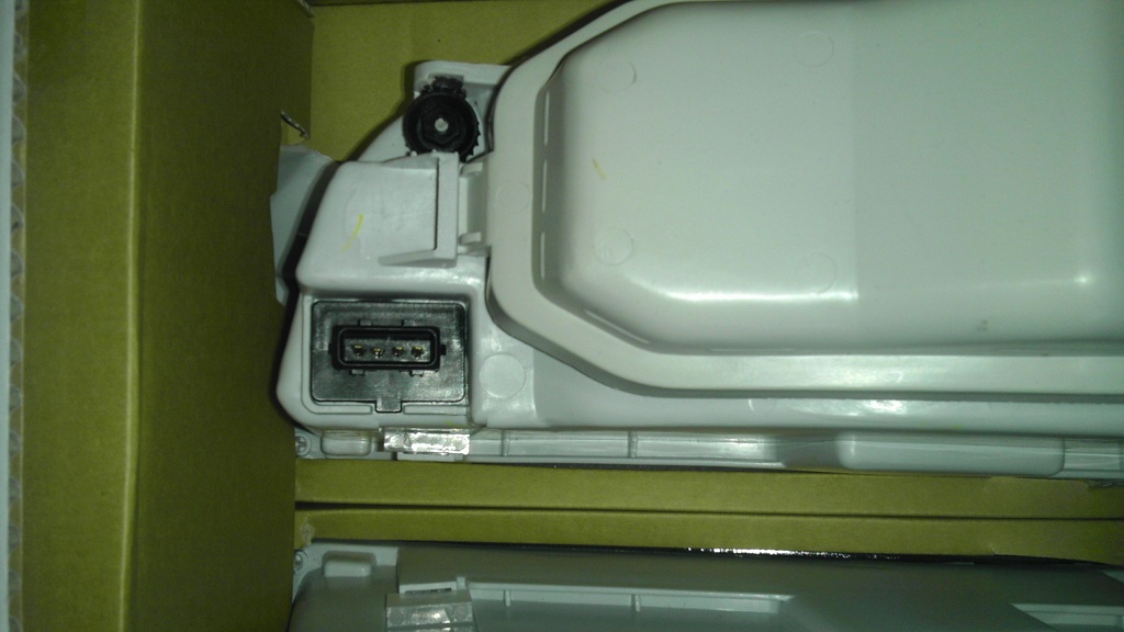

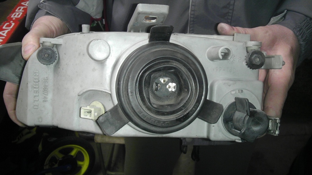

Zdravím,potřeboval bych radu,koupil jsem si Angel eyes světla,ale mají jiné konektory než světla originální. Existují nějaké redukce nebo nemáte stímto problémem někdo zkušenost? Všude píšou jednoduchá výměna za originál,ale o jiných kontaktech nic :(. Díky za radu

punto má dvy typy světel,buď na žárovky H4 (tvůj případ) a na žárovky H1+H1 s dělenou parabolou kde je stejný konektor jako na těch anglech.Tudiž budeš si to muset upravit,když pohledáš už se to tu řešilo :wink: nejlip sehnat konektory a přepájet místo toho H4kového

Ok,díky moc,snad se stim nějak poperu :)

Stejne u me, koupil sem kontekroty na vrakalu, preskladal a pohoda.

Ja ho koupil u fiatdily.cz .. prisel do 5ti dnu.

Ja som to tiež riešil.... nalisovanie malých faston konektorov na kable a za 10 minut bolo zapojené.... ani konektory original mi nebolo treba ...

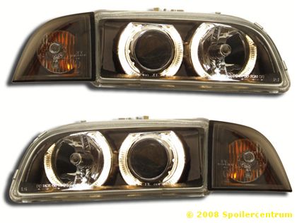

Koupil jsem tyto světla
http://tuning.shop5.cz/cz-detail-91146- ... black.html" onclick="window.open(this.href);return false;
vše šlo v pohodě zapojit, jen ty led kroužky strašně málo sviti, na fotce tak "září" co jsem koukal po netu a mě skoro neni vidět, že by svitily, nemáte někdo tyto světla??

Neviem síce ako su v týchto svetlách osvetlené kružky ale možno by to šlo poriešiť LEDkami, lebo viem že ja čo som mal tie druhé angely tak tam boli v každom kružku tuším štyri male žiarovky. Možno Matto ti poradí, on má také ako ty :wink:

Nejsem si 100% jist tak se radši zeptám. Jdou do tý čočky dálkový a vedle tlumený že? Mám ty co jsou na obrázku na začátku.

Pamigo - Přesně obráceně. Čočka tlumený a parabola dálkový, ale je to jedno, protože do obou se dává stejný typ žárovky :)

Ještě jeden dotaz, nekupoval jste teda někdo ty svitici led kroužky?? Ale aby opravdu byly vidět i ve dne :)

ruphi píše:Ještě jeden dotaz, nekupoval jste teda někdo ty svitici led kroužky?? Ale aby opravdu byly vidět i ve dne :)
no ked sa dobre kuknes do tych svetiel co su v prvom prispevku tak si vsimnes ze ten kruzok nieje celi kruh ale dole je rovny tak neviem ci by si tam dal nejako tie led kruzky :/ tez som uz rozmyslal co by som tam dal aby to svietilo poriadne ale zatial ma nic nenapadlo :(

JohnyKlax píše:Pamigo - Přesně obráceně. Čočka tlumený a parabola dálkový, ale je to jedno, protože do obou se dává stejný typ žárovky :)
Tak to tedy jedno neni, nechápu jak tě takový nesmysl vůbec mohl napadnout... stoupni si proti zdi a rozsviť potkávačky a pak dálky - svítí stejně? Rozsvítilo se i tobě? :lol:
