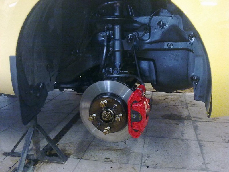

Můj dlouhodobě osvědčený recept na dutiny je:
2 kg Resistin ML
0,2 kg vazelina AOO
0,5 l konkor 101
Vše smíchám, ohřeju asi na 30 st. C a stříkám do všech dutin stříkátkem vlastní konstrukce.
Na podvozek používám Resistin Car.
Na fotce je Panda po mé "konzervační kůře".

Tak toto vypadá opravdu fešně. Klobouk dolů, moc se mi to líbí....
