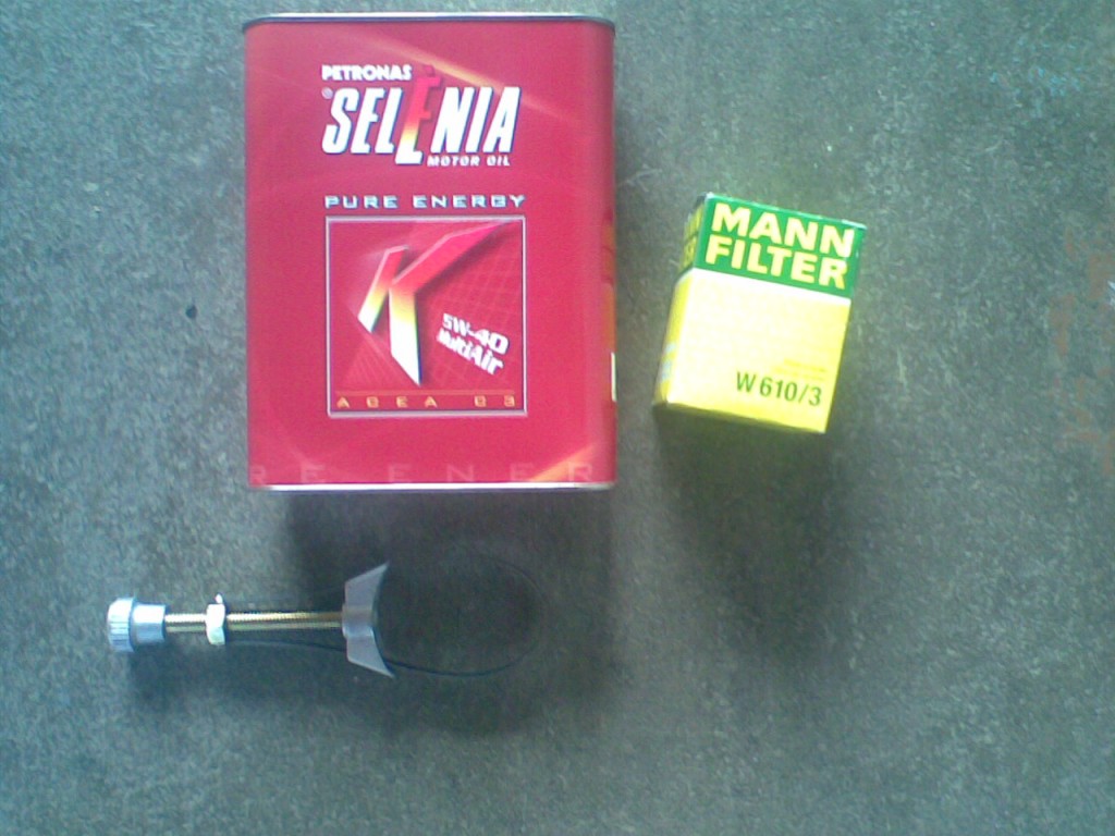

tak dnes som vymenil olej na svojej plechovici, ak nerátam cenu práce, ušetril som na filtri a oleji 31€, a to som použil olej Selenia K.P. 5W-40 aký tam doporučuje výrobca, niekto tu spominal že otečie celá vana motora

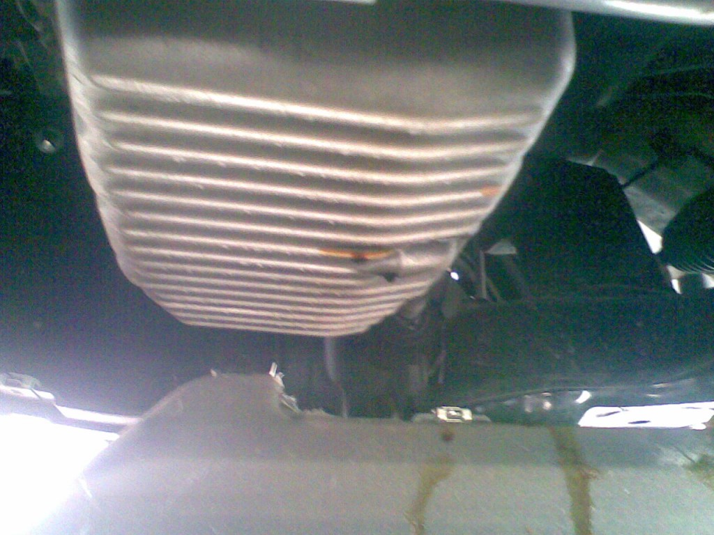

- zaber na vaňu, troška oleja čo vzlinavostou na spodku inak OK

- olej filter a kľuč na povolenie, konečne to nerobím ako ruský traktorista

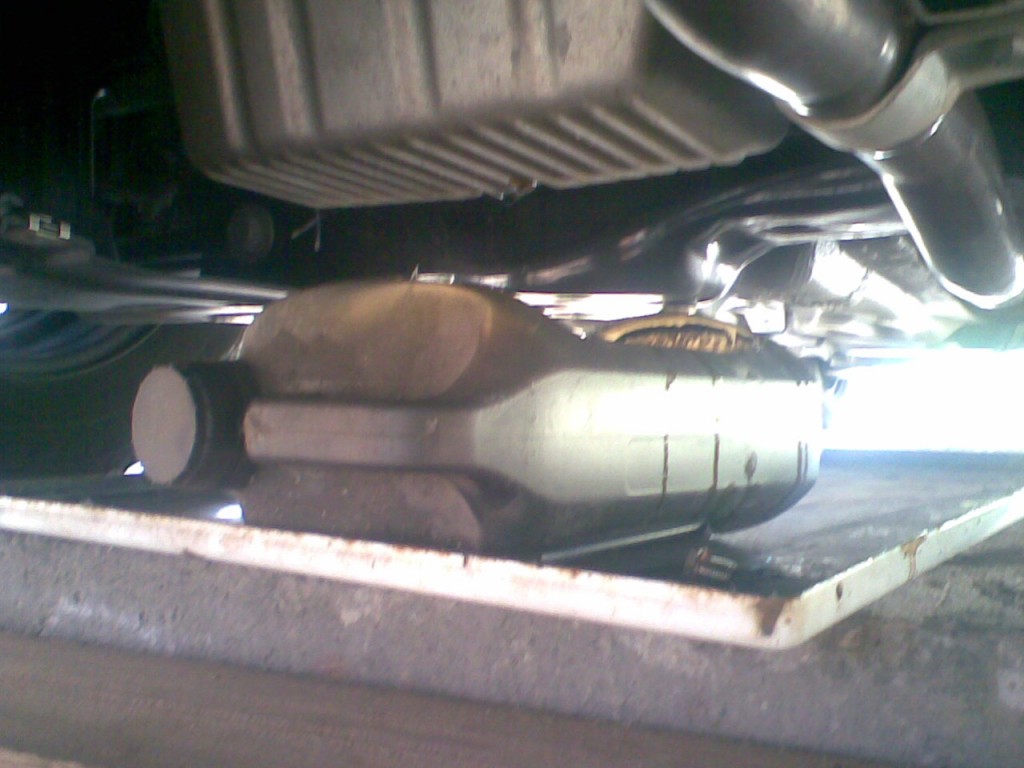

- foto nič moc, podložená nízka plechová "vaňa" v nej orzana nádoba od oleja, na rýchlo urobene lebo nič iné mi tam nevošlo

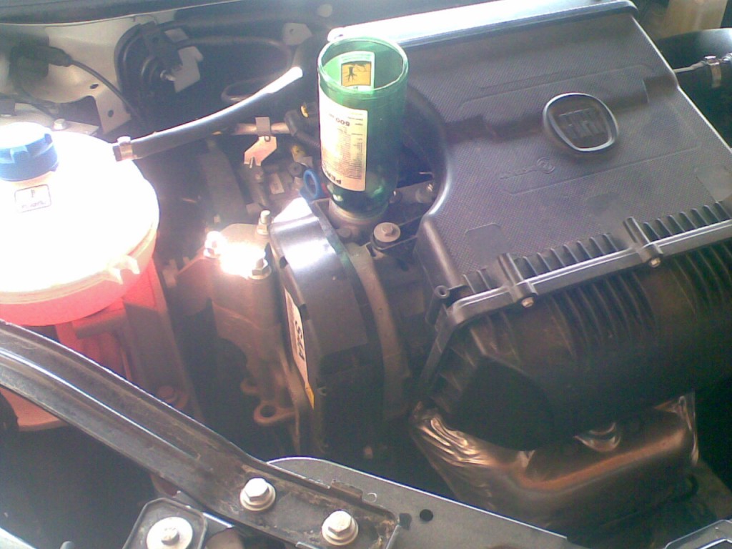

ešte jedno foto ako nalievam olej, žiadeň "trachtár" lievik ale orezaná fľaša

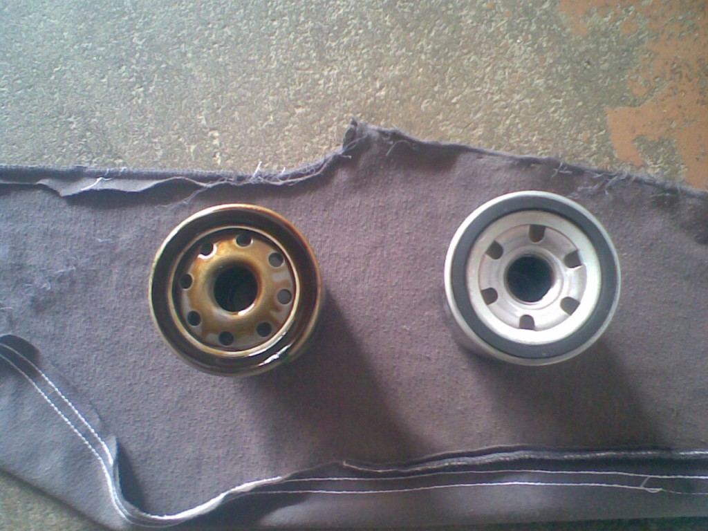

- ešte foto filtra čo tam montuje výrobca, made in tunisia to je ten na ľavo, na pravo je Mann, snad nebude vadit že má menej dierok

, mne to tieklo po vani, ale sak aj ty ju mas otecenu, lepsie mas vyrieseny ten pekac a nadobu blizko pod motor, ja som to musel polozit az na zem cca 1.5 m nizsie pod auto + menil som to vonku, takze mierny poryv vetra, tenky pasik oleja a bolo to kade tade po zemi, podla mna tak 0.5-1 liter som postracal pri vymene, stale si myslim ze vypustak zvislo dole by riesil dost lepsie vsetko
